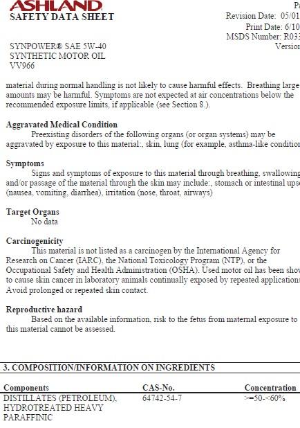

tomis Posted January 19, 2013 Share Posted January 19, 2013 (edited) Inca un lucru observat (poate mi s-a parut), acul de la temperatura urca o idee mai greu. Perfect posibil si normal. Uleiul se incalzeste mai putin in pompa (se zice ca "pompabilitatea" este mai buna) si isi face mai bine una dintre sarcini - racirea motorului pe interior. Dupa care discutia se termina cand acul a ajuns (tot) la semn, unde il va tine termostatul. Uleiurile sintetice sunt in majoritate tot ulei mineral supra-rafinat. Baietii cinstiti scriu asta pe ambalaj : Synthetic Technology, dar multi nu scriu. Asa ca trebuie putina documentare, dar uneori nu scrie nici in fisa tehnica. Daca scrie Full Sintetic, nu prea e o garantie Edited January 19, 2013 by tomis Link to comment

florin_wow_2006 Posted January 20, 2013 Share Posted January 20, 2013 Deci nici asta nu-i sintetic...decat 40-50% restul e tot petrol... Eu asta inteleg din ce scrie jos in poza... Link to comment
iuliu m. Posted January 20, 2013 Share Posted January 20, 2013 Aplaud cu entuziasm postul lui tomis. M-ar bucura ca toti cei care mai detin astfel de date sa le posteze aici. Companiile de profil sunt tot mai "misterioase" cand vine vorba de compozitia "bullshit"-ului hidrocracat pe care ni-l vand in ultima vreme. Ar trebui ca forumurile de genul asta sa dejoace acest plan de a "maximiza" profitul ce ii anima in ultima vreme. Uleiul postat de mine drept recomandare este 100% PAO (grupa IV), deci sintetic, daca se mai intreaba cineva daca o fi sau nu. Prin urmare macar dam banii pe ceea ce scrie pe bidon, nu pe o "copie de maestru"... Drumuri bune! Link to comment

markus2007 Posted February 7, 2013 Share Posted February 7, 2013 Pentru postul lui Tomis (sintetic sau nu) , am primit astazi raspunsul oficial de la Valvoline : Stimate domnule Marius, Pentru a elimina din start orice confuzie va pot confirma si garanta ca ati cumparat un ulei full sintetic cu vascozitatea SAE 5w40. ,,Clasificarea,, pe care ati primit-o este un extras din fisa de siguranta a produsului care descrie in limbajul specialistilor componenta chimica a preparatului. Descrierea este corecta, o mare parte din volum este ulei de baza de natura minerala ( organica ). Acest produs, uleiul de baza, este obtinut din titei ( petrol ). In functie de severitatea prelucrarii acestei materii prime rezulta mai multe grupe de produse de la 1 la 5 . Grupele 1 si 2 se folosec pentru prepararea uleiurilor minerale. Grupele 3,4 si 5 se folosesc la prepararea uleiurilor semisintetics si sintetice. Veti gasi uleiuri catalogate sintetice facute cu ulei de baza din grupa 3 dar si din grupa 5. Din punct de vedere al specialistului s-ar putea spune ca uleiulpreparat cu produs grupa 5 este mai sintetic decat sinteticul preparat cu grupa 3. In urma unei sentinte judecatoresti, celebra in lumea lubrifiantilor, termenul sintetic poate sa fie atribuit oricarui lucru prelucrat sufficient de mult incat sa I se schimbe natura initiala. Cu alte cuvinte daca am o bucata de petrol din care dupa f multe prelucrari chimice o sa obtin o bucata de carne acesta o sa fie denumita sintetica chiar daca la baza are substante organice minerale. In cazul uleiului de motor aceasta prelucrare severa are drept scop obtinerea unei substante care sa prezinte o structura molecular uniforma care sa se comporte predictibil in conditii extreme. Este foarte adevarat ca se pot obtine uleiuri si din substante chimice care nu au o legatura directa cu petrolul. Acestea au insa o aplicabilitate restransa in domenii precum aeronautica si tehnologii hitech. In domeniu auto in principal se folosesc grupele 3 si 4 destul de rar grupa 5 ( masini de curse sau solicitari special ). Va asigur ca descrierea pe care ati gasit-o se afla si in fisa de siguranta a lui MOBIL 1, Motul sau Castrol sis a nu uitam ca este un formular din 2001. Hidrocracarea, procedeul descries in fisa era o tehnologie de varf in 2000 astazi exista si alte procedee prin care se pot obtine asa numitele Syntetic Base Stock ( Ulei de baza grupa 3-4-5 Sper ca raspunsul meu, destul de incalcit cred, aduce lamuririle necesare. Intr-un spatiu mic am incercat sa va reproduce o dezbatere care a consumat si o sa mai consume multa cerneala si hartie. Cu stima Aurel IORDACHE VALTEC | 105-107 Odai St. District 1 Bucharest Link to comment
tomis Posted February 7, 2013 Share Posted February 7, 2013 Parca imi pare rau ca am postat fisa aia, care "sa nu uitam" nu prea sta la indemana publicului. La Mobil1, Motul... nu le gasesti nici sa dai cu tunul. Mai e si problema mea, ca nu ma mai intereseaza acest aspect... si n-am nimic de obiectat "producatorilor consacrati". Ura. si la gara ! Link to comment
iuliu m. Posted February 7, 2013 Share Posted February 7, 2013 Grupele 1 si 2 se folosec pentru prepararea uleiurilor minerale. Grupele 3,4 si 5 se folosesc la prepararea uleiurilor semisintetics si sintetice. Veti gasi uleiuri catalogate sintetice facute cu ulei de baza din grupa 3 dar si din grupa 5. Din punct de vedere al specialistului s-ar putea spune ca uleiulpreparat cu produs grupa 5 este mai sintetic decat sinteticul preparat cu grupa 3. In urma unei sentinte judecatoresti, celebra in lumea lubrifiantilor, termenul sintetic poate sa fie atribuit oricarui lucru prelucrat sufficient de mult incat sa I se schimbe natura initiala. Cu alte cuvinte daca am o bucata de petrol din care dupa f multe prelucrari chimice o sa obtin o bucata de carne acesta o sa fie denumita sintetica chiar daca la baza are substante organice minerale. BULLSHIT TO-TAL! Avocatesc si nicidecum ingineresc! Cand voi avea ceva vreme voi argumenta stiintific si tehnic. Asemenea minciuni "politicianiste" nu am mai vazut demult. Sa-i fie de bine cu "hidrocracatul" lui...Nu recomand nimanui asa ceva. Numai neadevaruri si interpretari personale...Auzi "mai sintetic". Grupa 5 se gaseste pentru cine vrea asa ceva, la un pret relativ "omenesc", numai sa doresti...Auzi "pentru curse". Un biet romanas determinat sa faca "targetu' "... Drumuri bune! 1 Link to comment
