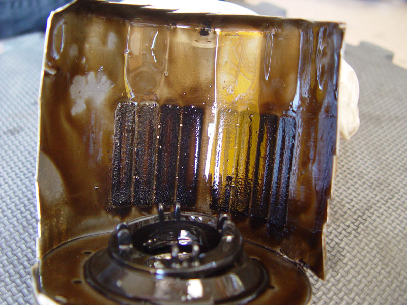

vrazvanc Posted May 5, 2016 Share Posted May 5, 2016 (edited) Nu stiu daca sunt offtopic (daca da, scuze si rog mutarea unde trebuie), dar am dat peste o chestie interesanta (si din cate vad nu e deloc noua), in mare este vorba despre adunarea spanului din uleiul motorului cu ajutorul unui magnet, asa cum e la CV. Aveti idee? A pus cineva un magnet undeva pe la motor, buson, filtru etc.? Ma gandeam sa pun unul undeva pe filtrul de ulei; am un magnet de la HDD. Edited May 5, 2016 by vrazvanc Link to comment
calinjack Posted May 5, 2016 Share Posted May 5, 2016 Pai poti pune unul pe surubul de golire cum aveau mai demult unele masini. Link to comment
trebor271074 Posted May 9, 2016 Share Posted May 9, 2016 On 5/5/2016 at 5:24 PM, vrazvanc said: Nu stiu daca sunt offtopic (daca da, scuze si rog mutarea unde trebuie), dar am dat peste o chestie interesanta (si din cate vad nu e deloc noua), in mare este vorba despre adunarea spanului din uleiul motorului cu ajutorul unui magnet, asa cum e la CV. Aveti idee? A pus cineva un magnet undeva pe la motor, buson, filtru etc.? Ma gandeam sa pun unul undeva pe filtrul de ulei; am un magnet de la HDD. Ia ghici la ce foloseste filtrul de ulei! 1 Link to comment
Salex Posted May 9, 2016 Share Posted May 9, 2016 Eu sunt rezervat cu privire la necesitatea/utilitatea unui magnet in cazul sistemului de ungere. Daca motorul ar produce atat de mult span incat filtrul de ulei sa se infunde foarte repede, motorul ala nu ar apuca 5000km. Daca spanul este atat de mic incat sa treaca prin filtrul de ulei, atunci discutam deja de (micro) particule ce nu pot avea efect nociv asupra motorului. In plus, ce fragmente ar putea sa adune magnetul respectiv, ma refer la subansamblul de la care ar putea sa provina ? 2 Link to comment
korydon Posted May 9, 2016 Share Posted May 9, 2016 Busonul de la cutie are magnet, cand schimbati uleiul sa va uitati de curiozitate cat span gasiti acolo , in rest total deacord cu Salex. Link to comment
vrazvanc Posted May 9, 2016 Share Posted May 9, 2016 https://www.youtube.com/watch?v=g1syKJqT86Q Cred ca este vorba de spanul de la axul cu came, restul nu sunt atrase de magnet. De acord, filtrul de ulei are rolul lui, dar 'cica' micro-particule ar reusi sa treaca prin hartie si ar duce la o oarecare uzura a motorului. C-o fi marketing sa se vanda magnetii speciali, care nu sunt prea ieftini... nu stiu. http://www.magnet-tool.com/power_filter_magnet.html Sunt altii mai aratosi si mai scumpi decat in link. Nu am cazut in plasa pur si simplu am vazut un video pe YouTube cu "ce poti face cu niste magneti". Ideea ar mai fi ca spanul sa ramana in filtru, la o stationare indelungata, mizeria din el se varza in baia de ulei, lucru observat de mine pe joja + nivel de ulei crescut. As pune sub filtru un magnet, pe care sa-l 'transez' la schimb, sa vad ce e in el. Link to comment
