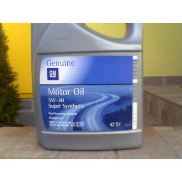

blumurgg Posted February 27, 2007 Share Posted February 27, 2007 Rog moderatorii sa puna in sondaj si uleiul GM. Eu unul am pus acest ulei GM 5w 30 facut in germania la Russelheim (cred! ca asa se scrie) unde sunt uzinele Opel. Ce pot sa va spun este ca am pus acest ulei dupa ce facusem nici 2000 de km cu Mobil 5w 40 si tacaneau tachetii. Acum nu mai am acest zgomot. Am mai scris intr-un post despre aceasta problema cand m-am convins ca uleiurile ce ajung pe piata noastra sunt pe loturi si va spun ca mi-a aratat un amic ulei 5w 40 acelas bidon, la fel sria pe el; totul identic - unul luat de la noi si unul adus din germania. Aveau culori diferite. Repet absolut acelas ambalaj. Link to comment

adostar Posted March 19, 2007 Share Posted March 19, 2007 (edited) Cine a bagat in motor ulei Ulei Gm 5w30 ? Am vazut la o reprezentanta opel din GL "G&P", o fi mai bun decat uleiul daewoo ? Am vazut ca bagau la un motor de kalos Mi-au zis ca-i foarte bun...dar va cer si voua parerea pentru ca vreau sa schimb uleiul la matiz si nu stiu daca sa bag daewoo sau GM. Am intrebat la 2 service-uri daewoo din GL ce ulei pun ei la matiz, primul mi-a recomandat Mobil 5W 40 iar al doilea Castrol 10 W40. Edited March 19, 2007 by adostar Link to comment
tolin Posted March 19, 2007 Share Posted March 19, 2007 E ulei pe specificatiile GM si este LL (long life = 30.000 km). Am bagat la motorul de Kalos 1,2L (un motor de Matiz cu 4 cyl). In conditiile noastre asigura revizii la 15.000 km. Link to comment
adostar Posted March 19, 2007 Share Posted March 19, 2007 Daca pun GM 5W 30 mai trebuie schimbat la 6 luni daca nu fac nici macar 10000 km in acest timp ? Link to comment
tolin Posted March 19, 2007 Share Posted March 19, 2007 In mod normal nu trebuie, dar asta hotaraste fabrica si dealerul. Link to comment
cristi_vb Posted March 20, 2007 Share Posted March 20, 2007 Cine a bagat in motor ulei Ulei Gm 5w30 ? Am bagat eu. L-am dat jos dupa 7500 de km dintre care 6000 urban si arata bine uleiul. Acum am bagat Valvoline 5W30 Gm si mi se pare mult mai silentios motorul. Parca merge mai lin. Eu o sa raman pe Valvoline. Link to comment
