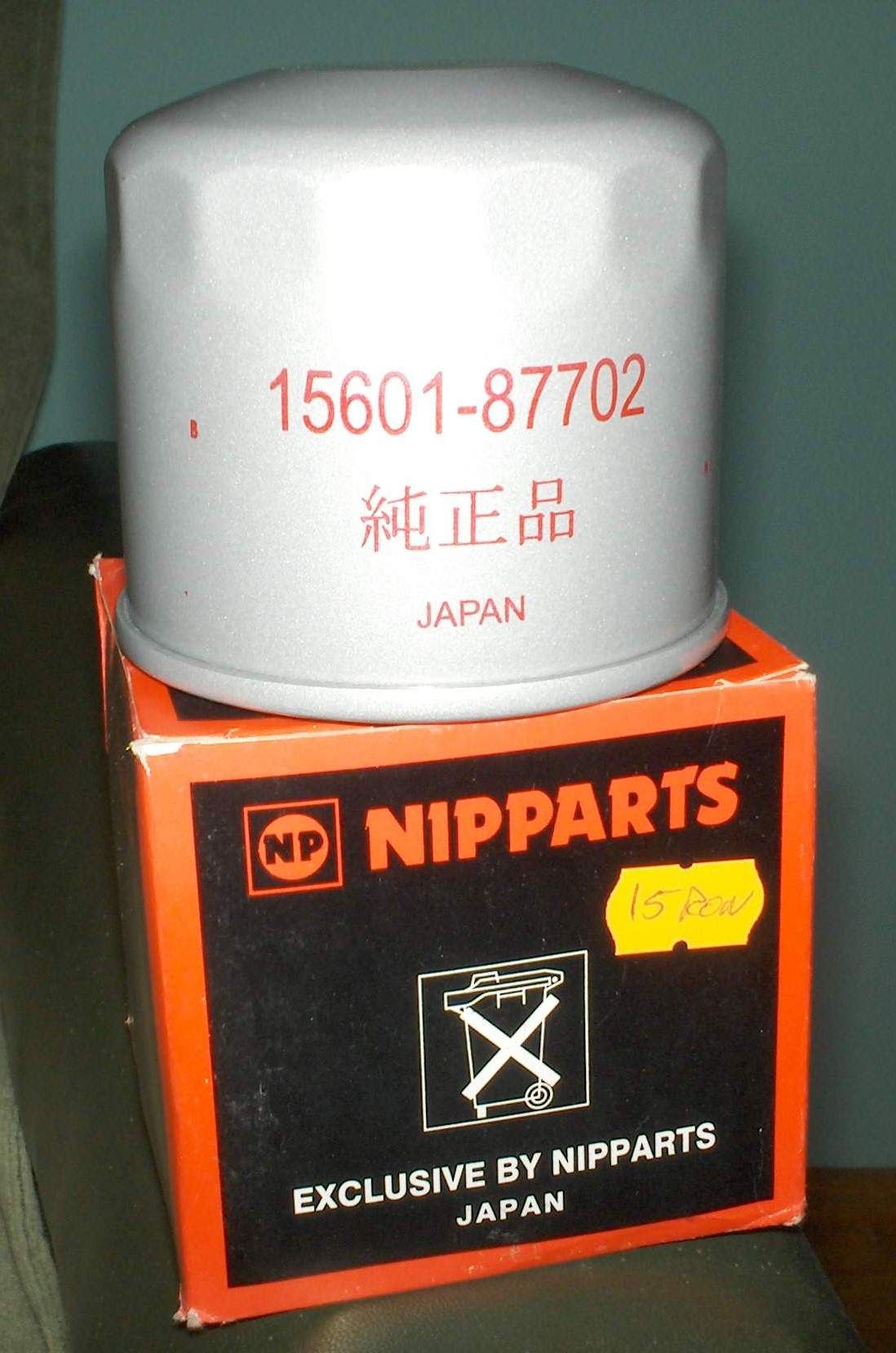

adostar Posted March 27, 2008 Share Posted March 27, 2008 (edited) tolin said: Nu-i cam scurt ? Am vazut filtru nipparts pe honda civic, sincer e diferenta vizibila intre filtrele mann si nipparts. http://www.sct-germany.de/Catalogue/Filter_SCT/11000088.html Edited March 27, 2008 by adostar Link to comment

adostar Posted April 4, 2008 Share Posted April 4, 2008 Pai ai dat cam mult pe ulei, am vazut ca pretul la oilshop este 37.40 lei/ litru. Sa te uiti de curiozitate la un filtru nipparts. Link to comment
Doru_Neo Posted April 5, 2008 Share Posted April 5, 2008 Mie nu mi se pare mult avand in vedere ca nu gaseam pe nicaieri. Link to comment
tomis Posted April 5, 2008 Share Posted April 5, 2008 adostar said: Sa te uiti de curiozitate la un filtru nipparts. Filtrul NipParts inalt si gri nu prea incape printre furtune la Matiz cu AC. Link to comment

adostar Posted April 5, 2008 Share Posted April 5, 2008 (edited) Pai eu vara trecuta numai cu synpower 5 W30 am mers cu forja maxima, dealuri..etc... si nu am observat nimic suspect ...ce intrebare intrebatoare @tomis - ai perfecta dreptate, nu merge pe matiz cu AC. Edited April 5, 2008 by adostar Link to comment

tomis Posted April 6, 2008 Share Posted April 6, 2008 adostar said: @tomis - ai perfecta dreptate, nu merge pe matiz cu AC. Ba poate are omul noroc sa foloseasca un filtru nipon, mai ales ca l-a cumparat. Eu am vazut cum s-a scos un filtru NipParts, cu mare chinuiala... De incercat procedura standard de schimbat filtrul, dar care nu este cunoscuta de mesterii de la rampe : slabit suruburi intindere pompa AC si tras ansamblu pompa-furtun la maxim in fata. Se face ceva mai mult loc. Link to comment
