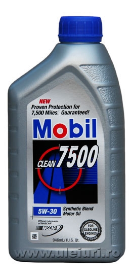

tomis Posted January 16, 2009 Share Posted January 16, 2009 Uite un fabricant precaut care cere schimbare la 6 luni : Daca uleiul se contamineaza cu vapori de benzina, asta se cam volatilizeaza cu motorul fierbinte. Daca sunt urme de apa in ulei, de obicei zice ca apare spuma galbuie la gura de umplere. Mobil_Clean_7500.pdf Mobil_Clean_7500.pdf Link to comment

tomis Posted January 24, 2009 Share Posted January 24, 2009 Uleiul Mobil e din cele mai bune. Mobil Clean 7500, semisintetic, conditii normale de lucru, schimb la 6 luni sau 7500 mile ( 12000km ). Mobil 1..., sintetic, conditii extreme de lucru, schimb la 12 luni, pretul aproape dublu. Cam astea sunt criteriile. Schimbatul uleiului nu e neaparat legat de revizii. Link to comment
