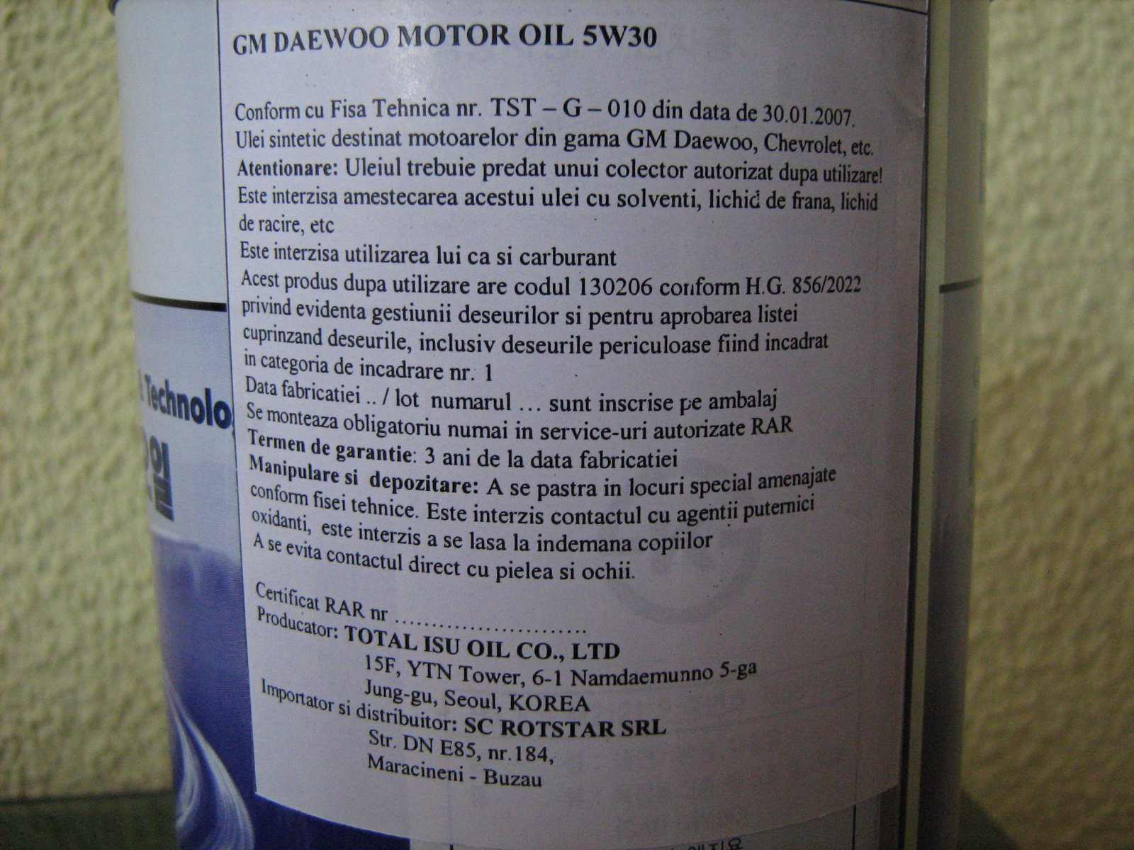

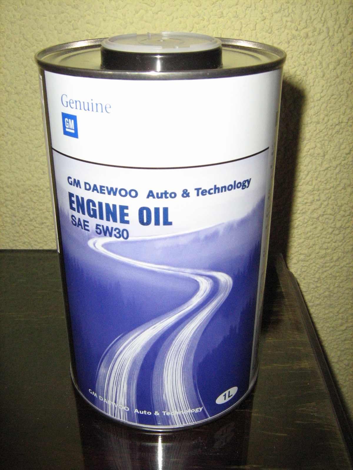

adisoru Posted April 22, 2009 Share Posted April 22, 2009 Am citit ce s-a scris pe forum, am intrebat in stanga si in dreapta pe la mecanici, vanzatori de uleiuri auto, am consultat cartea tehnica a masinii si am tras propria concluzie ca urmatorul schimb de ulei(si urmatoarele de acum in colo daca totul este Ok pt masina) va fi cu ulei GM Genuine 5W30. Mai am si optiunea Valvoline SynPower 5W30 dar nu l-am ales pt ca prea multi mi-au spus "nu stiu, nu l-am incercat". Ce ma sperie la uleiul GM este ambalajul lui din tabla "comunista", ca o conserva. E singurul ulei pe care l-am vazut asa in viata mea. Va rog sa comentati alegerea mea si sa imi dati ai alte sugestii.Multumesc! PS: masina este Matiz 2004, 80.000 km Link to comment

renatremo Posted April 25, 2009 Share Posted April 25, 2009 (edited) Salutare matizari! Am 8000km cu uleiul GM 5w30 (imbuteliat in cutii metalice). Ce pot spune? Culoare acceptabila in comparatie cu Mobil 10w30 penultimul ulei folosit care dupa 8000km capatase o culoare prea inchisa. Vascozitate bunicica. Pret bun! Parere personala: Este cam la fel de bunicel ca uleiul TOTAL 5w30. Insa ce m-a indrumat sa cumpar GM a fost ambalajul metalic, amintindu-mi de uleiul SELENIA folosit pe LANCIA acum cativa ani... Voi testa acest ulei si pe celalalt automobil , nubira si am sa spun impresii. Ar mai fi o versiune de GM 5W30 la bidon de plastic la 5 litrii produs in Germania, la 110 ron ... cautati pe forum, stiu ca vindea cineva... Daca a folosit cineva si acel tip de ulei asteptam impresii... Va multumesc... Edited April 25, 2009 by renatremo Link to comment
Senna Posted April 25, 2009 Share Posted April 25, 2009 Este acelasi ulei indeferent de material folosit pentru ambalaj; indubitabil intrucat are exact aceleasi specificatii! Link to comment
adisoru Posted April 29, 2009 Share Posted April 29, 2009 Am cumparat ulei GM la cutie de metal. este o promotie la magazinul de piese Daewoo de pe Iuliu Maniu, zona Politehnica, vis-a-vis de sala de forta a BGS: 3 litri ulei sintetic 5W30+filtru ulei la 85Ron.Pana acum am mers pe ulei Mobil SyntS 5W40. Dupa schimb revin cu detalii. Link to comment

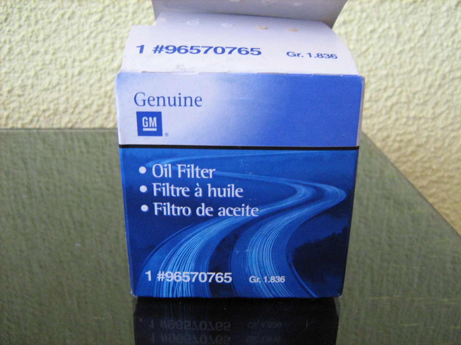

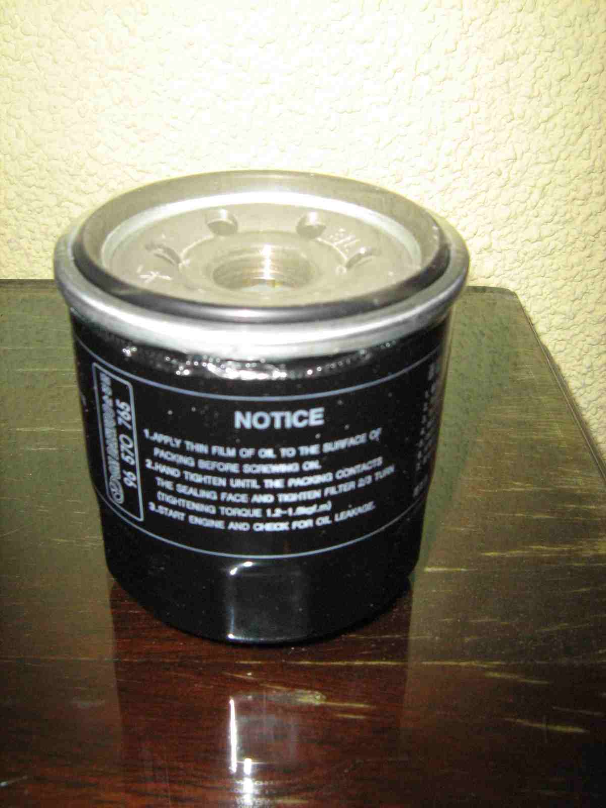

closchkutza Posted April 29, 2009 Share Posted April 29, 2009 Poti pune te rog o poza cu filtrul de ulei, afara din cutie? Link to comment
adisoru Posted April 30, 2009 Share Posted April 30, 2009 Poti pune te rog o poza cu filtrul de ulei, afara din cutie? Da, diseara am sa incerc sa fotografiez filtrul de ulei. Link to comment
adisoru Posted April 30, 2009 Share Posted April 30, 2009 Am pus pozele cu filtrul de ulei pt Matiz. Link to comment

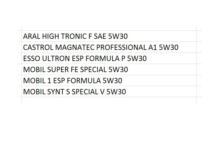

adrian_r5 Posted May 5, 2009 Share Posted May 5, 2009 Ce ati alege din lista de mai jos (masina are cca.29000 km) ? Link to comment
adisoru Posted May 5, 2009 Share Posted May 5, 2009 (edited) Eu personal as alege Mobil1 ESP formula dar este destul de scump, aprox. 70 ron litrul. Apoi as merge pe Esso si Castrol. Restul uleiurilor sunt recomandate pentru alte tipuri de motoare(WV, BMW, Ford...etc) si nu m-as atinge de ele, desi ca vascozitate sunt OK pt Matiz. Aral nu as pune deoarece am intalnit prea multi nemultumiti de el. Mobil synt s special V cu vascozitate 5W30 nu cred ca exista (poate 5W40) Edited May 5, 2009 by adisoru Link to comment
iuliu m. Posted May 5, 2009 Share Posted May 5, 2009 Salut, As alege Valvoline Synpower XL III ( 5W30 )... . Sau ESP-ul daca as fi drastic "limitat".Dar am alte preferintze,altfel... Cele bune! Link to comment
adostar Posted May 6, 2009 Share Posted May 6, 2009 Nu merita matizul ulei de 70 lei litrul , valvoline synpower 5 W30 e de ajuns...oricum s-a scumpit si asta. Link to comment
closchkutza Posted May 6, 2009 Share Posted May 6, 2009 Depinde, eu sunt de parere ca merita. Link to comment
cris06 Posted May 6, 2009 Share Posted May 6, 2009 Eu personal as alege Mobil1 ESP formula dar este destul de scump, aprox. 70 ron litrul. Apoi as merge pe Esso si Castrol. Restul uleiurilor sunt recomandate pentru alte tipuri de motoare(WV, BMW, Ford...etc) si nu m-as atinge de ele, desi ca vascozitate sunt OK pt Matiz. Aral nu as pune deoarece am intalnit prea multi nemultumiti de el. Mobil synt s special V cu vascozitate 5W30 nu cred ca exista (poate 5W40) Sunt facute de acelasi producator, Aral. Deci... Link to comment
tomis Posted May 7, 2009 Share Posted May 7, 2009 Sunt facute de acelasi producator, Aral. Deci... Nu sunt facute de acelas producator, ba chiar si cele trei brand-uri Mobil sunt diferite. Altfel : Mobil 1, Mobil Synt S si Esso Ultron - full sintetice, Aral High Tronic - tehnologie de sinteza, Castrol Magnatec, Mobil Super FE - semisintetice. Link to comment
