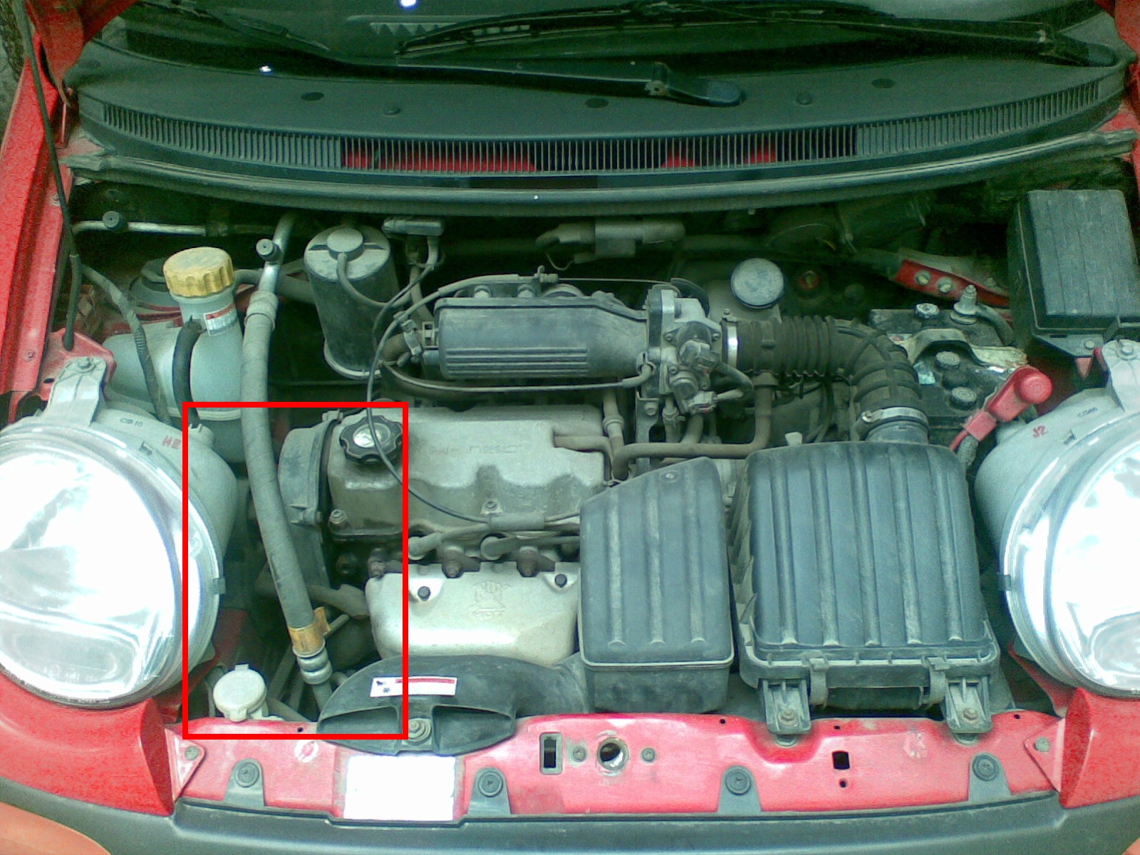

adisoru Posted August 26, 2009 Share Posted August 26, 2009 Multumesc pt raspunsuri. iuliu m. - desi am peste 100.000 km cu Matizul este in stare buna de functionare, nu scoate fum pe nicaieri, trage bine; doar cand conduc cu peste 4500-5000 rpm apare pe la garnitura de chiuloasa o urma de ulei asemanatoare cu cea din poza atasata (poza nu este facuta la masina mea dar problema este aceeasi). Cu toate acestea de cand am schimbat uleiul cu GM5w30 imi papa in prostie, cam 1 litru intre schimburi. De asta vreau sa trec pe un alt ulei. Eu m-am decis la Valvoline MaxLife 10W40. Link to comment
_escu Posted August 26, 2009 Share Posted August 26, 2009 Practic uleiul pe care il bagi acum in motor este uleiul cu care vei merge toata iarna. Eu nu as merge in niciun caz pe 10W40 din urmatoarele motive: 1-calitate ulei: este un ulei semisintetic, inferior ca si proprietati de ungere unui 5W40 sau 5W30 2-costuri: desi este mai ieftin si producatorii spun ca ajuta la scaderea consumului de ulei, adevarul e ca (in special iarna) utilizarea uleiului 10W40 este mai costisitoare decat utilizarea unui 5W40, in conditiile in care diferentele de consum de ulei intre sunt infime. 10W40 este mai vascos la temperaturi joase, adica atunci cand consumul de combustibil al oricarui motor este mai mare. Este suficient sa iei in calcul iarna un consum mai mare cu 0.25 litri de benzina la 100 km in cazul folosirii lui 10W in locul lui 5W si vei constata ca din diferenta de bani pe care o dai pe benzina ai fi achizitionat 5W40 gratis. 3- calitate ungere: folosind iarna un ulei cu vascozitate mai mare la rece, la pornirea motorului uleiul ajunge cu oarecare intarziere in toate locurile care necesita ungere. Asta duce in mod inevitabil la accelerarea uzurii. In conditiile astea, merita sa folosesti iarna 10W40? Eu ti-as sugera sa te intorci la 5W40. Un consum de 0.3-0.4 litri de ulei la 10000 km este foarte acceptabil pentru un motor mic, de turatie, care are peste 100000 km si colac peste pupaza mai are si pierderi externe de ulei. Subscriu la ceea ce spunea cineva mai sus, ca ar trebui sa iei in calcul refacerea motorului. Un motor de mic litraj nu are cum sa functioneze 600000 km (spunea tot cineva mai sus) fara sa fi fost refacut de cel putin 3 ori. Link to comment
rich1974 Posted August 26, 2009 Share Posted August 26, 2009 (edited) Te cred si eu frate ca nu merge 600k km daca ii bagi 10w40 in loc de 5w30...incearca sa bagi 5w30 de la alt producator...10w40 e un ulei semisintetic mediocru. Hai ca este 23 ron/l un 5w30...nu este un capat de tara! LE. Schimba si tu garnitura de la capacul de chiulasa. Edited August 26, 2009 by rich1974 Link to comment
