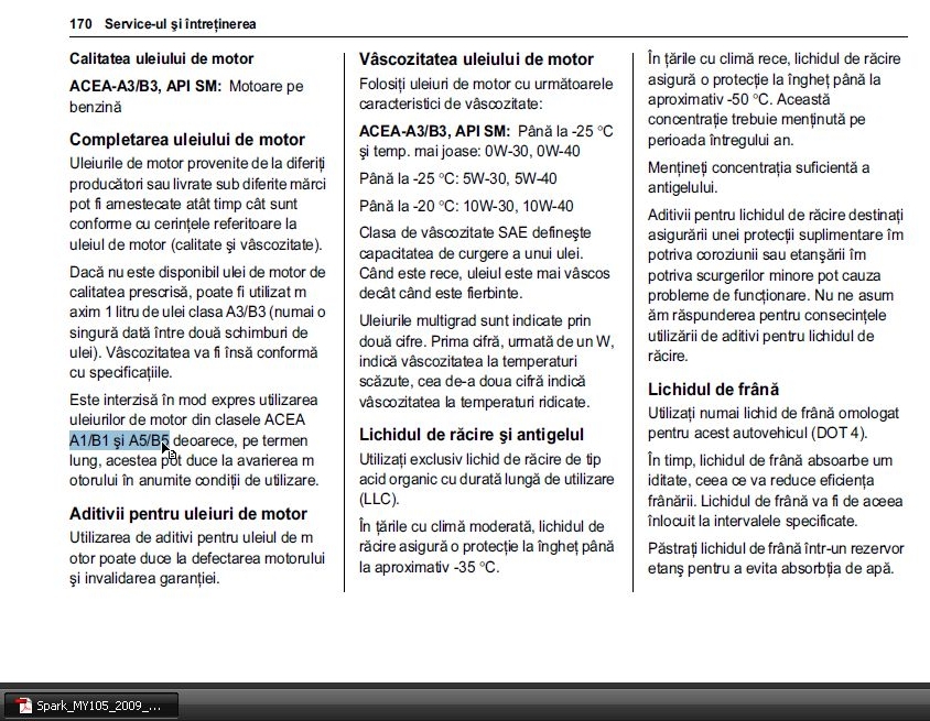

florin_wow_2006 Posted July 3, 2010 Share Posted July 3, 2010 (edited) Eu din curiozitate, vazand ca in manualul matizului nu sunt prea multe detalii referitoare la calitatea uleiului, am aruncat un ochi in documentatie de chevrolet spark si acolo scrie clar ca se foloseste ulei ACEA A3/B3/B4, API SM. Pentru motorul matizului API SL este suficient. Am mai gasit inca o informatie zic eu utila, prin care se interzice folosirea de ulei ACEA A1/B1, A5/B5 pe motoarele astea pentru ca le-ar afecta pe termen lung si in anumite conditii le-ar avaria. Care sunt acele anumite conditii...nu stiu. Este importanta si avertizarea asta pentru ca in ambele variante, uleiurile indeplinesc ceea ce scrie in manualul matizului si anume clasificarea API dar nu si referintele de vascozitate la cald. Putin offtopic am mai gasit intr-un manual de opel despre combustibilii din Romania ca nu indeplinesc norma Europeana EN228 (pentru benzina), fapt pentru care este necesar ca filtrul de combustibil si bujiile sa fie schimbate mai des decat scrie in manual. Din cate am mai citit si eu am ajuns la concluzia ca este bine sa se foloseasca cel mai subtire ulei din cele prescrise de fabricant pana in momentul in care motorul incepe sa consume ulei. Abia din acel moment sa se inceapa folosirea unui ulei un pic mai vascos. Eu in cei 52000 km am folosit numai Aral high tronic 5w40. In 10000 km nu prea se innegreste... Iar urme de depuneri inca nu am vazut in zona culbutorilor. Astept urmatorul schimb sa incerc Liqui Moly 5w30. Bineinteles filtrul Toyota pe care o sa-l folosesc mereu pentru ca am scapat de becul rosu imediat dupa pornire. Edited July 3, 2010 by florin_wow_2006 2 Link to comment

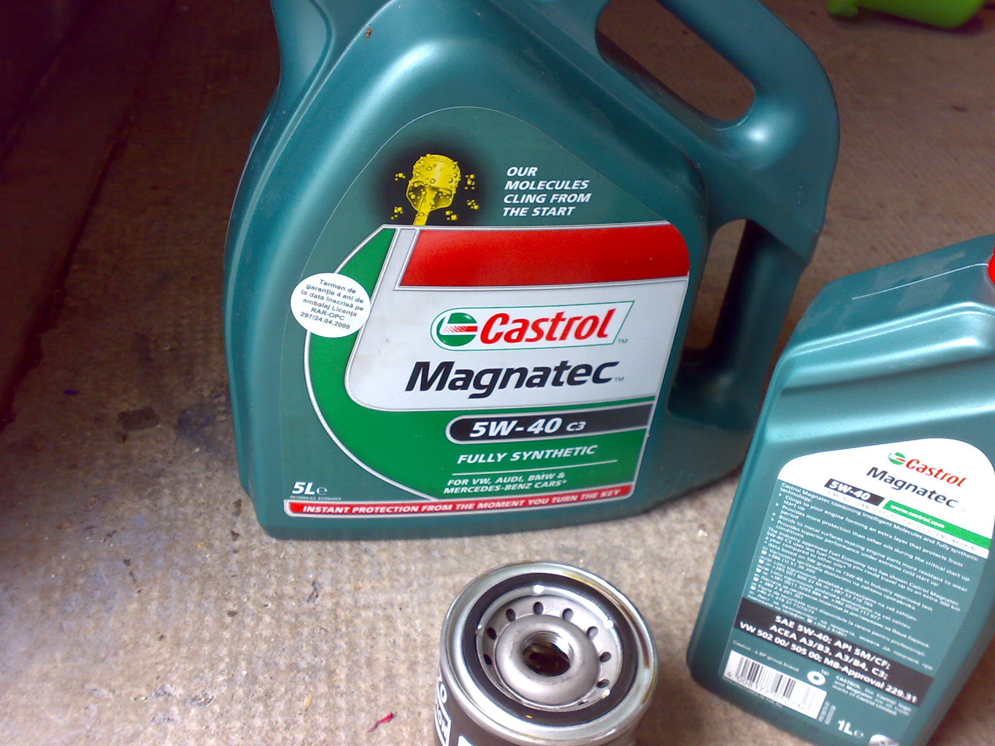

argon Posted July 5, 2010 Share Posted July 5, 2010 (edited) Pana la urma o sa pun Castrol Magnatec 5w40 SM, A3/B3, full sintetic, a ramas de la Espero si mai cumpar doar un litru, sper sa nu 'tuseasca' Matizul, ca in manual nu zice de 5w40, dar daca zice de 5w30 si de 10w40, prin deductie merge linistit 5w40. Edited July 5, 2010 by argon Link to comment

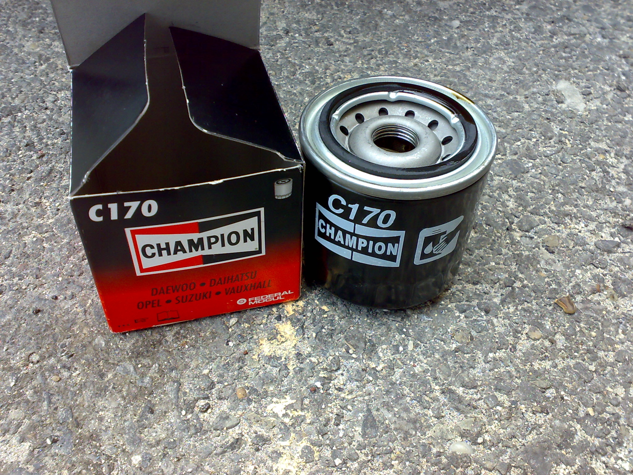

argon Posted July 6, 2010 Share Posted July 6, 2010 Inca un filtru de ulei bun, pentru cei ce s-au saturat sa se aprinde becul de la coreence, si uleiul ce l-am pus la Matiz. Link to comment

argon Posted July 8, 2010 Share Posted July 8, 2010 (edited) Salut, puteti sa spuneti ce parere aveti despre uleiul Mobil Super FE 5w30? merge la Matiz? sau nu. Daca e A3/B3 merge, daca e A1/B1 sau A5/B5 nu merge. EDIT: si vad ca e A1/B1, nu pune! Edited July 8, 2010 by argon Link to comment
ghYtza Posted July 8, 2010 Share Posted July 8, 2010 Tocmai am pus acest ulei in urma cu 5000 km , vroiam sa aflu doar doar parei despre el deoarece aveam anumite dubii . Oricum uleiul se comporta normal, s-a inchis putin la culoare si nu a consumat deloc. NU stiu daca la urmatorul schimb o sa pun tot din asta,mi se pare ca ar trebui sa se innegreasca mai repede desi asta tine si de starea motorului. Eu din curiozitate, vazand ca in manualul matizului nu sunt prea multe detalii referitoare la calitatea uleiului, am aruncat un ochi in documentatie de chevrolet spark si acolo scrie clar ca se foloseste ulei ACEA A3/B3/B4, API SM. Pentru motorul matizului API SL este suficient. Am mai gasit inca o informatie zic eu utila, prin care se interzice folosirea de ulei ACEA A1/B1, A5/B5 pe motoarele astea pentru ca le-ar afecta pe termen lung si in anumite conditii le-ar avaria. Care sunt acele anumite conditii...nu stiu. Este importanta si avertizarea asta pentru ca in ambele variante, uleiurile indeplinesc ceea ce scrie in manualul matizului si anume clasificarea API dar nu si referintele de vascozitate la cald. Putin offtopic am mai gasit intr-un manual de opel despre combustibilii din Romania ca nu indeplinesc norma Europeana EN228 (pentru benzina), fapt pentru care este necesar ca filtrul de combustibil si bujiile sa fie schimbate mai des decat scrie in manual. Din cate am mai citit si eu am ajuns la concluzia ca este bine sa se foloseasca cel mai subtire ulei din cele prescrise de fabricant pana in momentul in care motorul incepe sa consume ulei. Abia din acel moment sa se inceapa folosirea unui ulei un pic mai vascos. Eu in cei 52000 km am folosit numai Aral high tronic 5w40. In 10000 km nu prea se innegreste... Iar urme de depuneri inca nu am vazut in zona culbutorilor. Astept urmatorul schimb sa incerc Liqui Moly 5w30. Bineinteles filtrul Toyota pe care o sa-l folosesc mereu pentru ca am scapat de becul rosu imediat dupa pornire. Link to comment
argon Posted July 8, 2010 Share Posted July 8, 2010 (edited) nu mai pune data viitoare, nu are nimic 5000 de km, e vorba de folosire prelungita, atunci ii dauneaza motorului. Edited July 8, 2010 by argon Link to comment
