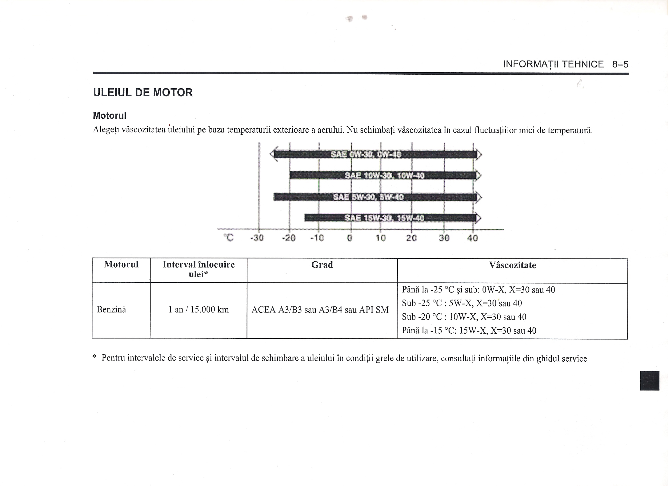

niki Posted July 11, 2010 Share Posted July 11, 2010 Uleiul Gm 5w30 are urmatoarele norme: GM-LL-A-025 si GM-LL-B-025 Cu aceste specificatii am gasit Mobil 1 0w40 si M-Super 3000 X1 5W-40, Aral , Castrol dar nici unul 5w30. In cazul asta cum Gm are 5w30 iar celelelte care indeplinesc normele au alt indicativ? niste uleiuri care indeplinesc norme Gm(nu stiu daca si care se aplica pt matiz) gm_approved_engine_oils.pdf in manualul de utilizare Spark (motor 0.8) se specifica gm_approved_engine_oils.pdf Deci A3/B3 , A3\B4 SM Mobil 1 ESP Formula 5W-30 Respectă API SM/SL/SJ şi CF, precum şi ACEA A3/A5/B3/B4/B5/C2/C3 Asta il face potrivit sau nu.? Are A3/B3 , A3\B4 SM dar si A5\B5 si C2\C3 Cum e mai bine? 2 Link to comment
strumfuadi Posted July 11, 2010 Share Posted July 11, 2010 Tot cautind am gasit uleiul care ar indeplini toate cerintele :ACEA A3/B3/B4 ; API SM/CF ; GM-LL-A-0,25/B-0,25 Acesta ar fi Valvoline Syn Power 5w30/5w40 cu un plus ptr. 5w30 care are o norma GM in plus. aici: http://www.valvoline...006d6cde41b312c Ce pareri aveti, a folosit cineva? Eu, ca altfel nu scriam asta putin mai inainte: De curioazitate am mai intrat pe topicul asta sa vad care mai e rezultatul poll-ului. Sunt surprins ca Valvoline Synpower 5W-30 GM nu se afla deloc in lista, este uleiul cu care motorul fostului meu Matiz se simtea in largul lui pana la redline. Mobil 1 ESP Formula 5W-30 Respectă API SM/SL/SJ şi CF, precum şi ACEA A3/A5/B3/B4/B5/C2/C3 Asta il face potrivit sau nu.? Da, e potrivit, cu el am schimbat uleiul Valvoline la ultimul schimb de ulei inainte sa vand Matizul. Motorul a devenit putin mai zgomotos cu Mobil ESP, insa in rest sunt convins ca uleiul nu avea ce sa'i pricinuiasca. 1 Link to comment
