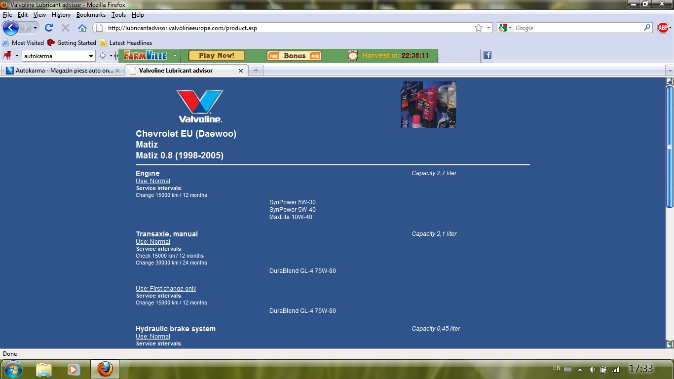

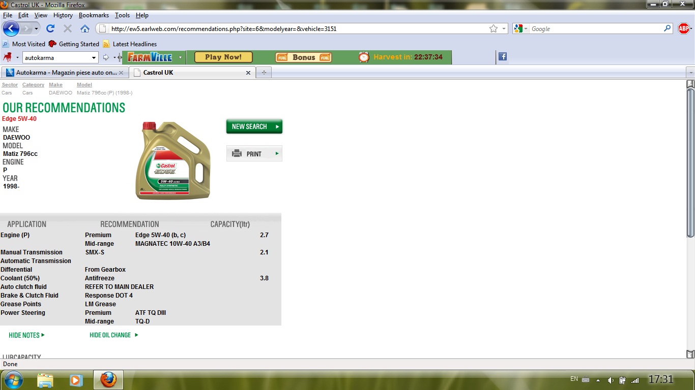

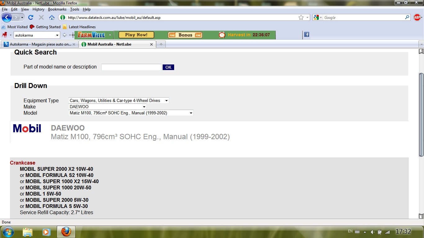

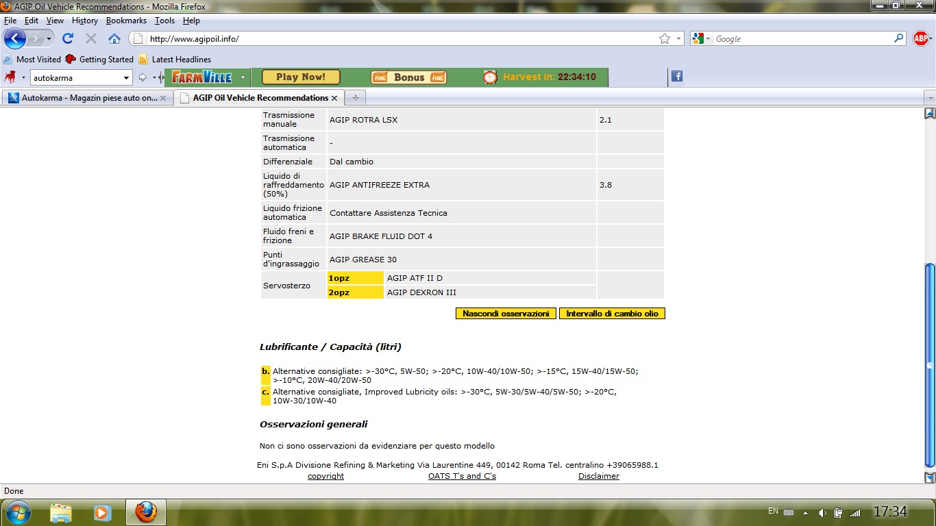

argon Posted November 14, 2010 Share Posted November 14, 2010 Atasez recomandarile uor producatori mai importanti de uleiuri pentru Daewoo Matiz 0,8 cu rulaj sub 100.000(nu toti au avut optiunea asta, deci e la general) 1 Link to comment
