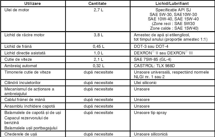

hap123ciu Posted November 26, 2010 Share Posted November 26, 2010 Sincer nu stiu de unde chestia asta cu "indicatia" producatorului e neaparat 5w-30. In manual scrie clar API SJ 5w-30 10w-30 10w-40 15w-40 cu specificatia 5w-30 in zone reci si 15w-40 in zone calde. Asta pentru ca 5w-40 nu prea exista pe vremea aia. 5w-30 pe vremea cand a fost scris manualul avea ZDDP destul pentru ca era SJ, dar acum din pacate majoritatea sunt SM si au ZDDP sub 0.8%. Romania este in zona de clima temperata, nu rece (gen Siberia si tarile nordice) unde poate motorul nu se-ncalzeste niciodata suficient si are vascozitate de SAE40 cel mai mult din timp. Si unde mai pui ca motorul lui atrecut de prima tinerete, asa ca s-ar putea sa manance uleiul Xw-30 si chiar daca vine frigul, poate omul schimba uleiul o data pe an, asa ca poate vine si caldura Castrolul recomanda Edge 5w-40 sau Magnatec 10w-40 la Daewoo Matiz si 0w-30 5w-30 la Chevrolet Matiz si asta pentru ca motorul a fost modificat de chevrolet, a fost strans si au fost pusi culbutori cu role. Si cred ca, Castrolul stie despre uleiuri si motoare mai mult decat noi toti de pe forum. Din cate stiu eu Matizul nu are filtru de polen. Link to comment
argon Posted November 26, 2010 Share Posted November 26, 2010 (edited) On 11/25/2010 at 10:07 PM, bodo78cf said: ce sa cauti cu un 5w-40 /10w-40 intr-un motor de matiz? plus ca si indicatia producatorului tot asta e.. Inainte sa te apuci sa dai sfaturi si sa vorbesti iin numele producatorului, ai macar bunavointa de a afla intai care e indicatia producatorului, adica 5w30 pana la 15w40. On 11/25/2010 at 4:14 PM, hmalex87 said: Masina are 152000 de km si nu s-a umblat la motor , si nu prea am de gand sa umblu la el din lipsa de bani. dar se cere sa umbli in el? In 2 saptamani ai apucat sa-ti dai seama daca consuma ulei? Incearca sa afli cu ce a mers inainte, daca a mers 150.000 cu 10w40, nu pune 5w30, tot 10w40 in continuare, dar sa nu fie Aral. Sunt o gramada de Matizuri care au mers cu 10w40 de noi, si nu au patit nimic cum sustin unii p'aici, doar e si in manual, asta pun si majoritaea service-urilor Daewoo in Matizuri, dar sa nu fie sub -20 de grade mai multe zile, ca nu mai merge, trebuie 5w. Edited November 26, 2010 by argon Link to comment

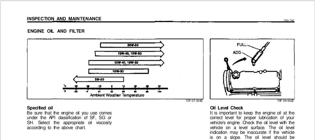

argon Posted November 26, 2010 Share Posted November 26, 2010 (edited) On 11/26/2010 at 8:41 AM, raven84 said: cine are sau poate face rost de documentatia de la suzuki alto si de ce uleiuri recomanda, sau macar de ce uleiuri se recomanda la matizurile facute in koreea. O idee exceptionala, manual de suzuky alto 800 cc vandut in Anglia, include 20w50 pana la -10 grade in jos, iar peste 30 C se impune w40 sau w50, multumiti? Edited November 26, 2010 by argon Link to comment

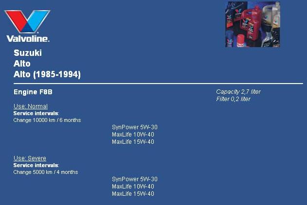

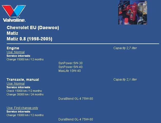

strumfuadi Posted November 26, 2010 Share Posted November 26, 2010 On 11/26/2010 at 8:41 AM, raven84 said: cine are sau poate face rost de documentatia de la suzuki alto si de ce uleiuri recomanda, sau macar de ce uleiuri se recomanda la matizurile facute in koreea. Uite aici recomandarea Valvoline pentru Alto cu motorul F8B (796cmc). Si aici pentru Matiz: Interesant ca prima recomandare este 5W-30 in ambele cazuri. Recomandarea pentru Alto cu motoare mai uzate este Maxlife cu vascozitati mai mari, iar la Matiz am merge si 5W-40 si apoi Maxlife. Dpmdv, case closed. Cand motorul e nou se merge pe 5W-30, iar cand incepe sa se dea la ulei se trece tot pe full sintetic dar 5W-40. Cu vascozitatea asta eu zic ca merge lejer pana la 200000km fara reparatii. (Am vazut personal Matiz cu 180000km care consuma 1l la 5000km si ii punea tot 5W-30). 1 Link to comment
raven84 Posted November 26, 2010 Share Posted November 26, 2010 (edited) @argon Deci conform graficului prezentat de tine 10W30 ar fi ideal ca si plaja de temperaturi, insa vorba strumfului, este important si cum se comporta la temperaturi scazute cu motorul oprit peste noapte. @strumfuadi Da, aici pare sa bata cu ce se chinuie nenea Tolin sa ne explice. Edited November 26, 2010 by raven84 Link to comment

niki Posted November 26, 2010 Share Posted November 26, 2010 On 11/26/2010 at 8:41 AM, raven84 said: documentatia de la suzuki alto si de ce uleiuri recomanda, http://www.scribd.com/doc/6692092/Alto-Owner-Manual din pacate nu specifica tipul de ulei, da doar o diagrama pe temperaturi de unde reiese ca 10w30 acopera toate temp. in schimb specifica 75w90 GL 4 la cutia de viteze Link to comment
