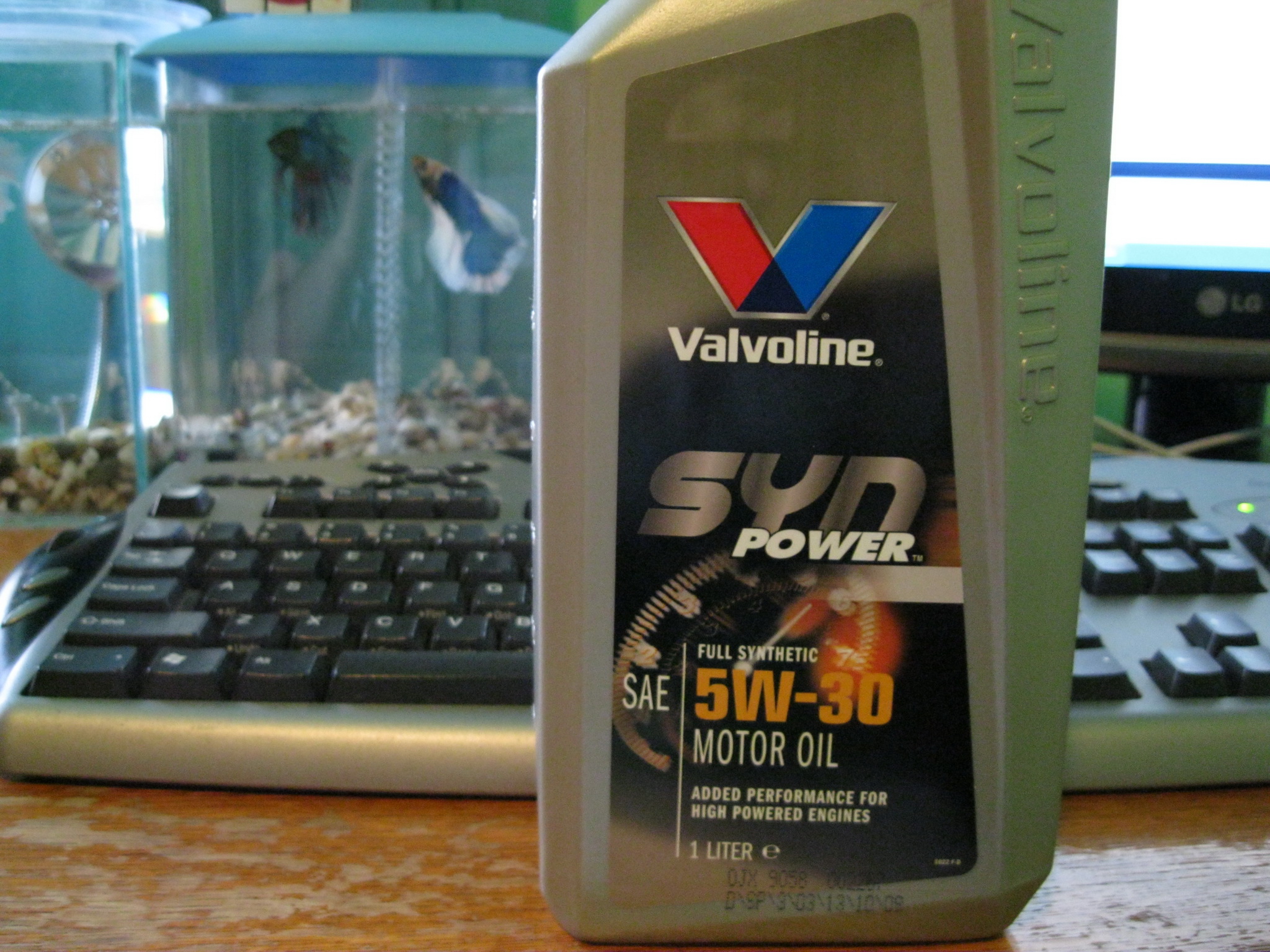

sorinm Posted March 28, 2011 Share Posted March 28, 2011 (edited) E bun, trebuia sa iei de pe net. L-am luat cu 35 ron/l si transport 16 ron. In total 121 RON. Am facut comanda dimineata iar in max 24 de ore il aveam in mana. Daca vrei site-ul de unde am comandat da-mi un PM. Eu sunt la a 2.a comanda de la ei si sunt importatori directi. P.S. Am luat Synpower simplu, pentru europa produs in Olanda. P.S 2, o poza pentru cristiangabi Edited March 28, 2011 by sorinm Link to comment
