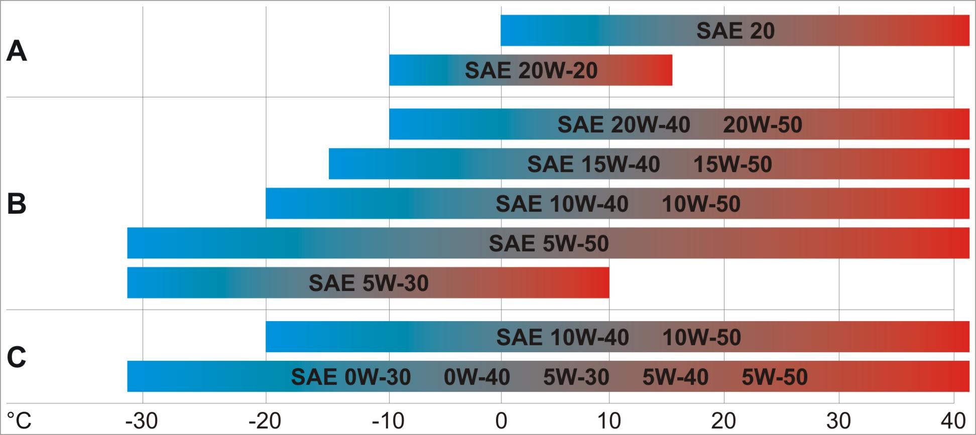

tolin Posted April 9, 2011 Share Posted April 9, 2011 (edited) Oamenii responsabili (SAE) au adus la zi diagrama: Pentru cine nu stie, 5w30 din categoria B este mineral. Categoria C cuprinde uleiurile actuale, cu stabilitate pe toata gama de temperaturi. Producatorul motoarelor in discutie a indicat vascozitatea care trebuie in uleiurile utilizate: http://www.oilmag.ro...le-c-21_91.html Pentru cine nu stie sa citeasca sau nu stie notiunile le-a desenat, sa nu existe dubii: http://www.uleiuri-c...=68&ID=389&pg=1 Edited April 9, 2011 by tolin 2 Link to comment
