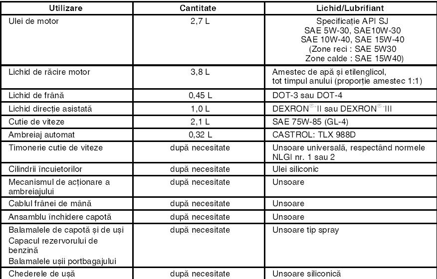

korydon Posted August 30, 2010 Share Posted August 30, 2010 Am si eu o intrebare : Stiu ca producatorul recomanda pentru lichidul de racire etilenglicol in amestec cu apa 1:1. Am gasit un antigel care contine monoetilenglicol, stie cineva care este diferenta intre mono si etilenglicol? Pot folosi fara probleme un antigel care contine monoetilenglicol? Link to comment

trebor271074 Posted October 4, 2010 Share Posted October 4, 2010 In manual scrie clar ca se pune antigel fara silicati. Tu poti sa pui si ulei de masline, e treaba ta, dar nu da sfaturi care ar aduce prejudicii majore altor forumisti mai neinformati. 1 Link to comment
argon Posted October 4, 2010 Share Posted October 4, 2010 (edited) Tu cu cine te certi? uite pagina din manual. Referitor la diferenta dintre etilenglicol si monoetilenglicol mai pot aduga urmatoarele : Ca si compozitie ( formula ), monoetilenglicolul are o singura molecula de carbon. Punctele de topire si inghet sunt identice. Insa trebuie urmarit foarte atent Ph-ul unui antigel deoarece etilenglicolul si monoetilenglicolul sunt foarte corozivi, deci Ph-ul trebuie sa fie in jur de 7 pentru a nu ataca instalatia. etilenglicol sau monoetilenglicol e acelasi lucru, tu probabil vroiai sa zici propilenglicol. Pentru a evita efectul coroziv au aditivi anticoroziune, care de obicei sunt anorganici, adica silicatii aia minune, ce au efect anticoroziv asupra aluminiului. Edited October 4, 2010 by argon 2 Link to comment
