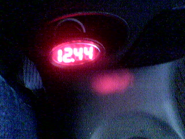

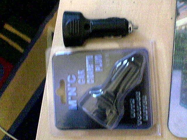

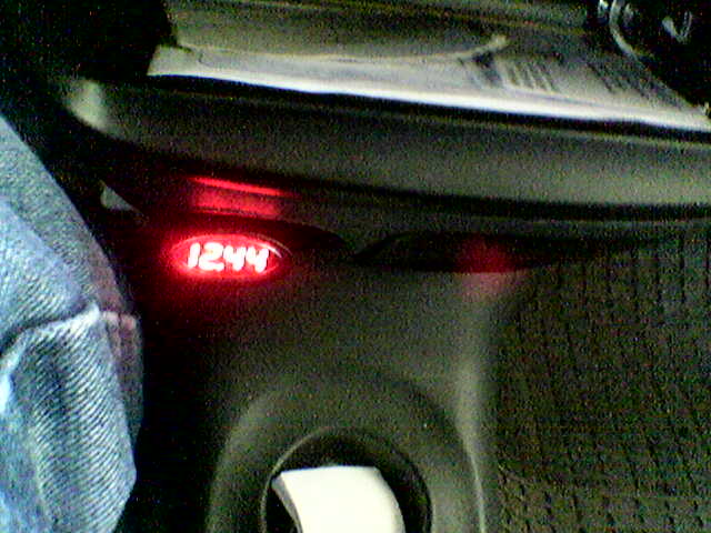

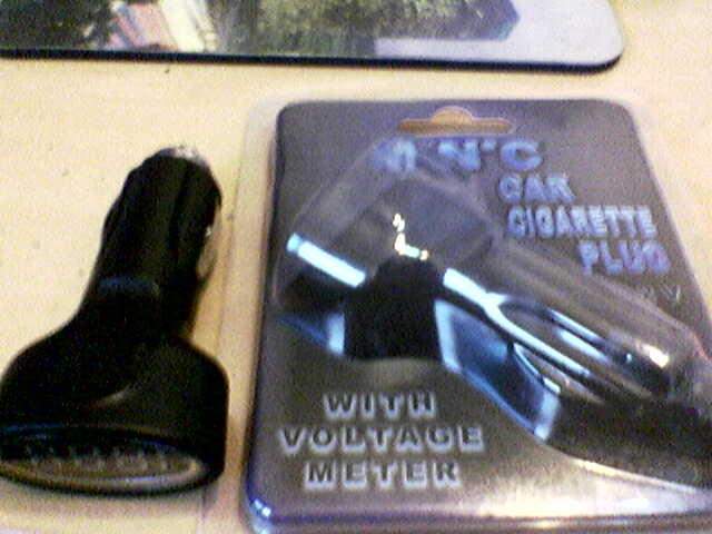

PYF Posted February 21, 2006 Share Posted February 21, 2006 Intrucat dispun de un Maty E de 2 ani si jumatate m-am gandit cum sa stiu in ce stadiu este bateria! Se dau urmatoarele: * se cunoaste faptul ca pe bord dispunem de un indicator "baterie", si citez din "carte": trebuie sa se stinga dupa pornirea motorului...samd. Ce puteam adauga? - un dispozitiv sa arate "nivelul bateriei" - NU cand a murit deja, - un dispozitiv anti-sulfatare, nu stiu daca Maty are, daca are OK, daca nu se poate monta. Dupa ce am mai citit, si vazut prin magazine m-am decis astfel: - anti-sulfatare nu cred ca are nevoie intrucat alarma o tine sub tensiune si consum chiar cand sta in fata blocului, - nivelul bateriei, chestii de gen "tuning" cadrane/ceasuri etc arata bine dar cam scumpe, - montaj electronic cu 3 led-uri:galben/verde/rosu, insa trebuie suport-cutie, sau gaurit bordul, - "tester' tot cu led-uri dar 'inchegat' si care se introduce in locul brichetei, - samd Concluzia, am gasit 'chestia asta' si arata ok, cu mentiunea ca ma tenteaza sa o demontez, si "afisajul" sa-l transfer pe undeva prin bord. Astept si parerile voastre, iar topicul se poate muta la "electronice" sau la "tips-uri' fftopic: 1 Link to comment
