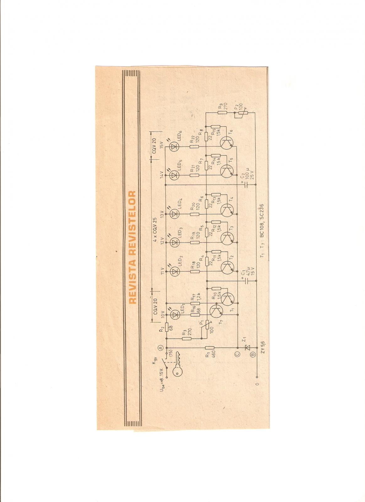

adamopel Posted January 14, 2008 Share Posted January 14, 2008 Concret puteti sami spuneti la ce praguri se aprind ledurile?pe rand fiecare!(ex. ledulRosu=xV) Link to comment
cipy Posted April 27, 2008 Share Posted April 27, 2008 chiar nu are nimeni scema voltmetrului cu trei leduri? dar nu aceea cu circuitul integrat bu1010 ca nu se mai gaseste(cel putin in pitesti). Link to comment
Abram Burel Posted April 30, 2008 Share Posted April 30, 2008 Aici http://www.electronics-lab.com/projects/au.../009/index.html gasesti o schema cu muuulte leduri. NU trebuie sa le pui pe toate. Aici http://www.conexelectronic.ro/content/sear...amp;x=0&y=0 gasesti circitul integrat de rigoare. Ca fapt divers, o schema "clasica" se face cu LM339, dar nu am niciuna la indemana acum. Poti "arunca" un ochi si aici: http://www.gmclub.ro/forum/index.php?s=&am...st&p=236553 si daca te intereseaza da-mi de stire (dupa 3 Mai ) Link to comment

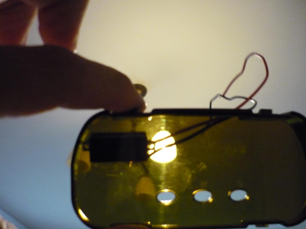

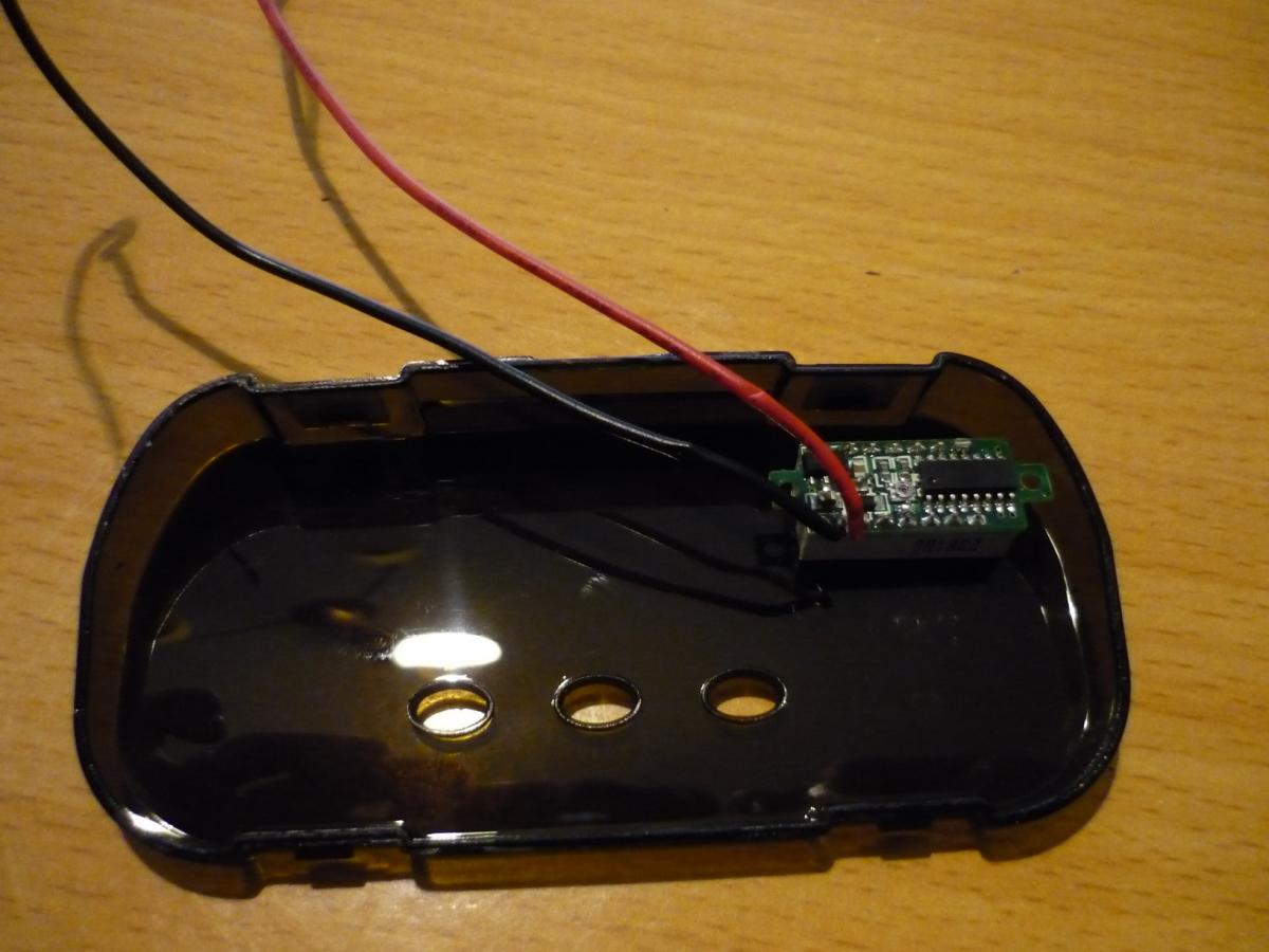

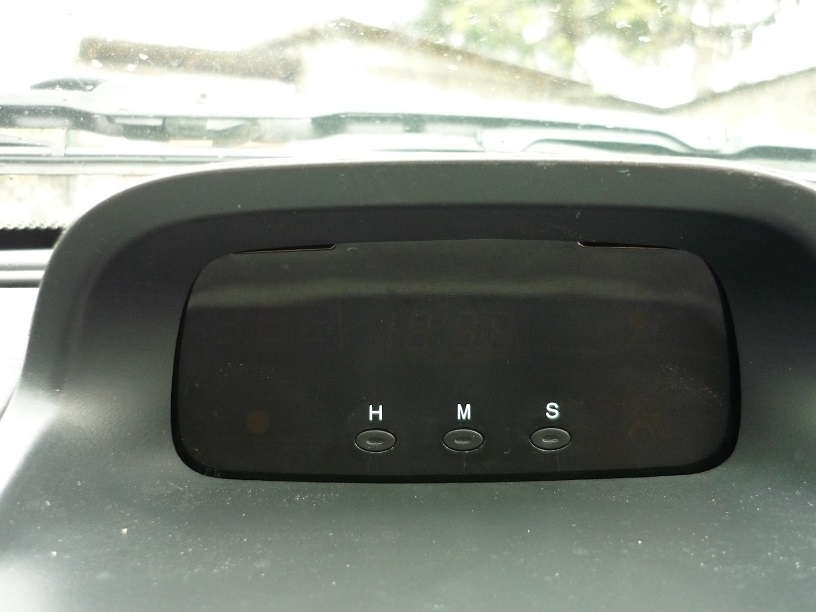

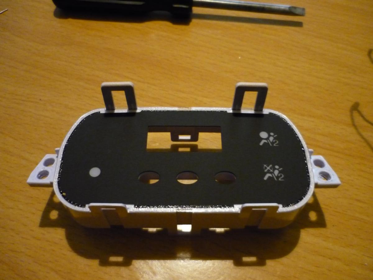

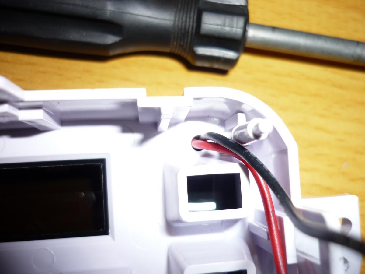

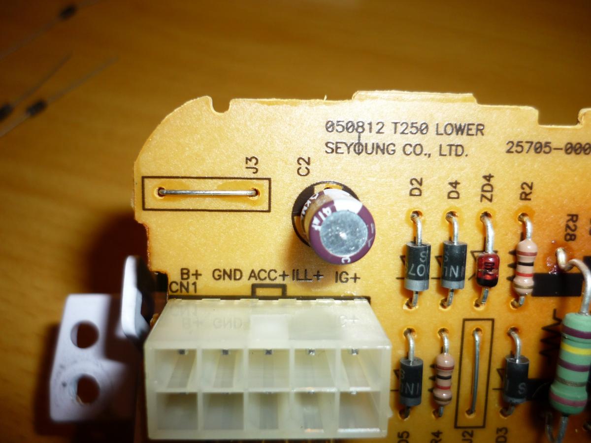

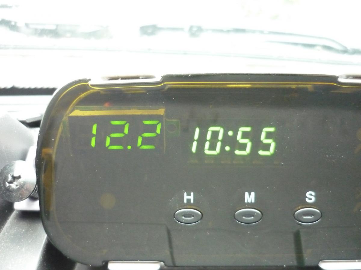

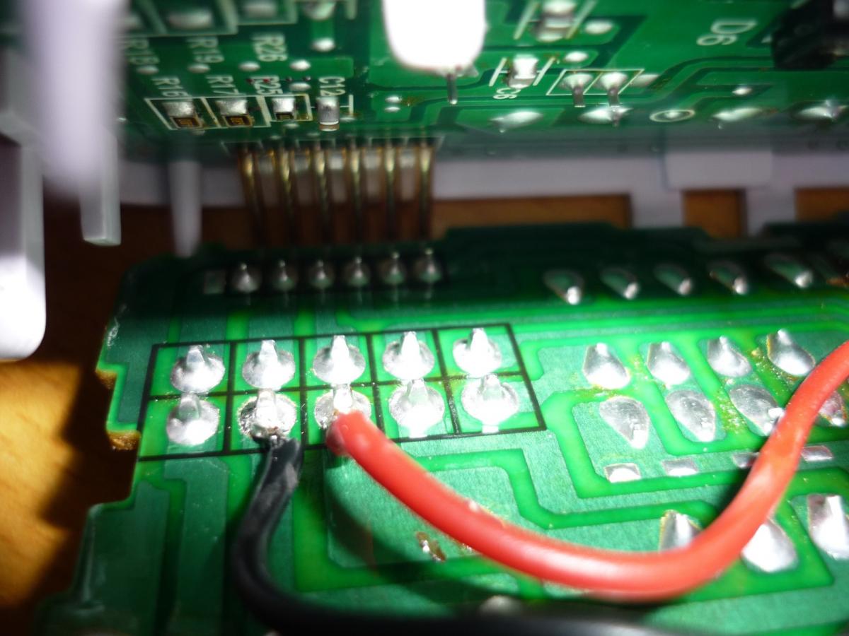

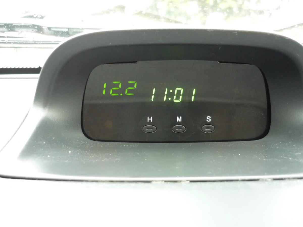

gabrieladrian.miron Posted May 29, 2014 Share Posted May 29, 2014 (edited) am instalat si eu voltmetru pe aveo. l-am montat in ceasul de bord ,sub geamul fumuriu. las pozele sa vorbeasca https://www.youtube.com/watch?v=xMgtExJ4nrI si un clip https://www.youtube.com/watch?v=C5-chwnc390 Edited May 29, 2014 by gabrieladrian.miron 1 Link to comment
cris06 Posted May 29, 2014 Share Posted May 29, 2014 E foarte compact montajul (apropos, de unde l-ai luat?) insa, cum ii faci functia "dimmer" noaptea? Link to comment
smv Posted May 29, 2014 Share Posted May 29, 2014 Preluarea tensiunii de masurat se face pe bara 30 cat mai aproape de baterie. Numai astfel monitorizarea tensiunii de incarcare este cea corecta. Pentru "stingere" la luarea contactului se poate folosi un releu (fie si miniatura - SPDT). Link to comment
cris06 Posted May 29, 2014 Share Posted May 29, 2014 (edited) Din pacate, tensiunea cu care se alimenteaza e si cea masurata. Nu cred ca 2-300 mV sunt foarte importanti pentru aprecierea functionalitatii sistemului de incarcare a bateriei. Eu ma refeream la scaderea intensitatii luminoase a afisajului la aprinderea pozitiilor, ori noaptea. Edited May 29, 2014 by cris06 Link to comment
hitman Posted May 29, 2014 Share Posted May 29, 2014 (edited) Iete o solutie mai eleganta. Se intercaleaza intre antena masinii si intrarea de antena de la radio iar alimentarea se face de la firele radiocassului. Volt-Check.pdfFetching info... Edited May 29, 2014 by hitman Link to comment
