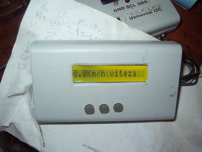

Claus_28 Posted February 26, 2006 Author Share Posted February 26, 2006 (edited) Nu prea am inteles ce-ai vrut sa-mi spui cu link-ul respectiv. Crezi ca tipul acela de display este ok sau ... ? Afisarea pe LCD-uri cu generator de caractere este mult mai simpla decat pe cele grafice. Nu vad cu ce m-ar putea ajuta. Cam asa arata cu primul afisaj (1x16) pe care l-am folosit. Edited February 26, 2006 by tolin_afc Link to comment

Claus_28 Posted February 26, 2006 Author Share Posted February 26, 2006 (edited) @Abram Burel > In toate pozele afisarea se facea cu 5x8 pixel / caracter. Pot sa fac afisare si cu 10x16 , dar asta insemna afisarea doar a 3 din 6 linii deci informatie mai putina . Se poate face si combinatii de fonturi , de ex. doua linii cu fonturi mari si si doua cu mici pot sa-l personalizez ( forma si tip de informatie / pag ) dupa cum vrea fiecare . Nici unul din cele doua nu au BUS I2C Nu mai cita complet si inutil postarile anterioare ! Edited February 26, 2006 by tolin_afc Link to comment
