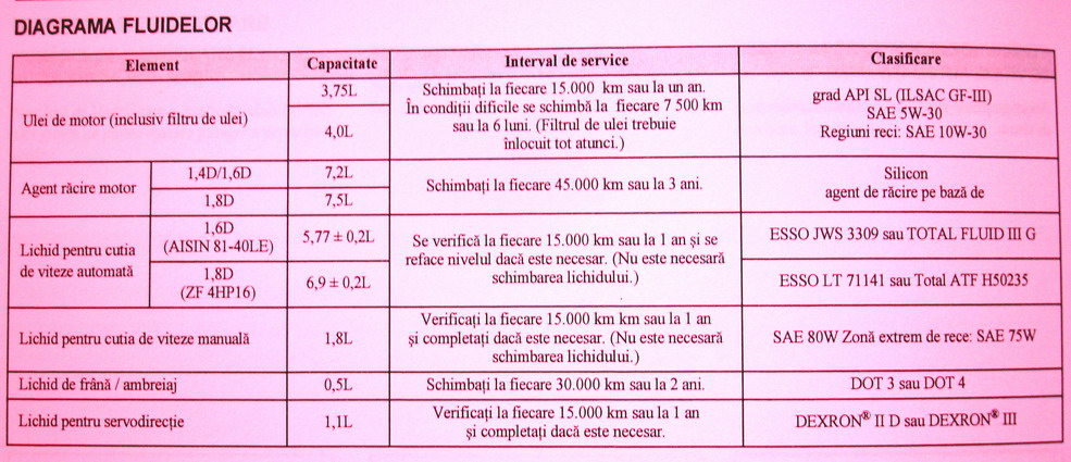

root Posted July 18, 2007 Share Posted July 18, 2007 Nu am vrut sa te ingrijorez, am vrut sa-ti spun cum stau lucrurile cu antigelurile si cu berbecii din asa-zisele serviceuri autorizate. Nici macar nu stiam ce ai avut inainte in masina. Dar stiam ce se poate intampla din vina unora care acrediteaza o ceata de incompetenti pe baza de relatii, pile si spagi. Din pacate nu am un scaner la dispozitie sa scanez pagina de manual promisa, dar se rezuma la ce ai citit in linkul din postul anterior. Tu te-ai uitat la tine in manual? Ar trebuie sa scrie si la tine asa ceva din moment ce si pe Lacetti se foloseste Dex-Cool. Vezi la sectiunea "Lichide" (de la sfarsit) sau la sectiunea "Operatii de intretinere". Nu stiu ce trebuie facut in situatia ta... Poate ar trebuie sa te duci peste aia de la service si sa le spui problema, sa-ti goleasca circuitul din nou si sa-ti puna acelasi fel de antigel ca cel initial. Si cel mai normal ar fi sa faci o plangere scrisa la GM South East Europe cu expunerea detaliata a problemei. Sincer, prefer sa ramana un singur service autorizat pentru toata tara, dar sa-si faca cum trebuie treaba pentru care ii platim. Altfel cred ca o sa ajung in Germania sa-mi fac revizia la masina... Link to comment
Alinutz Posted July 18, 2007 Share Posted July 18, 2007 Iata ce scrie la mine in manual ... Link to comment

root Posted July 18, 2007 Share Posted July 18, 2007 Cred ca ar fi oricum mai bine decat sa-l lasi cu asta. Am zis "cred". Cea mai buna curatire a circuitului e aia in care il umpli cu lichidul corect, lasi motorul sa mearga o vreme, golesti circuitul si il umpli iar cu lichid curat. Nu prea inteleg ce vor sa spuna la tine in manual cu "Silicon agent de racire pe baza de", dar probabil e doar o traducere a unuia care a invatat engleza de pe pachete de biscuiti... Mai mult ca sigur ca a vrut sa zica "Agent de racire pe baza de silicati" si atunci e dubios, pentru ca este cel albastru. Daca ma uit si la perioada de 3 ani sau 45K Km la care trebuie schimbat inseamna ca chiar asta e. La mine scrie clar ca cel pe baza de silicati si glicoli are culoare albastra, iar cel pe baza de acizi organici are culoare rosie. Totusi era normal sa-ti puna in masina ce aveai inainte. Link to comment
