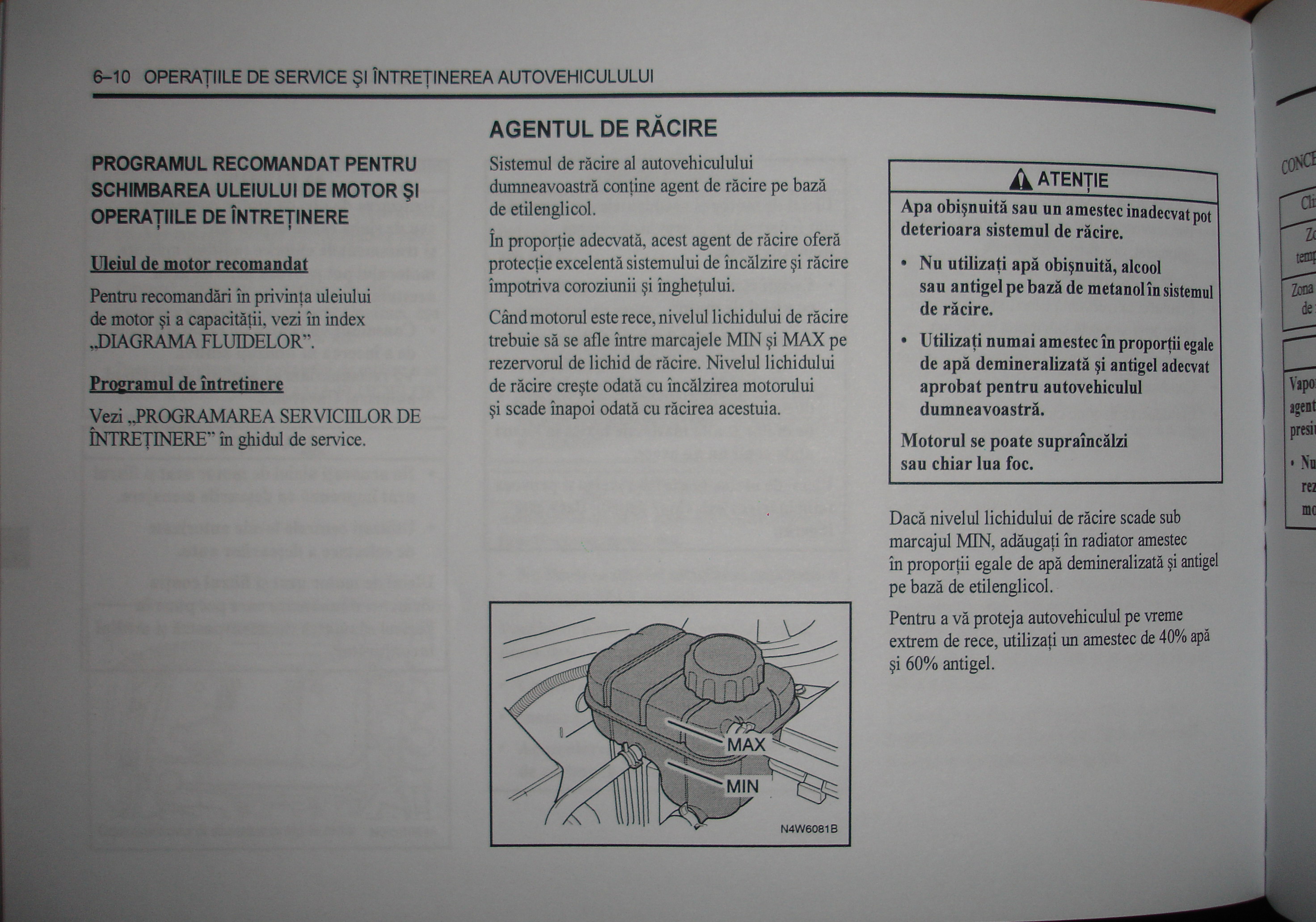

Alinutz Posted July 18, 2007 Share Posted July 18, 2007 Poti sa faci o poza cu un telefon/aparat ceva la acea pagina din manual, unde scrie chestiile astea ? Link to comment

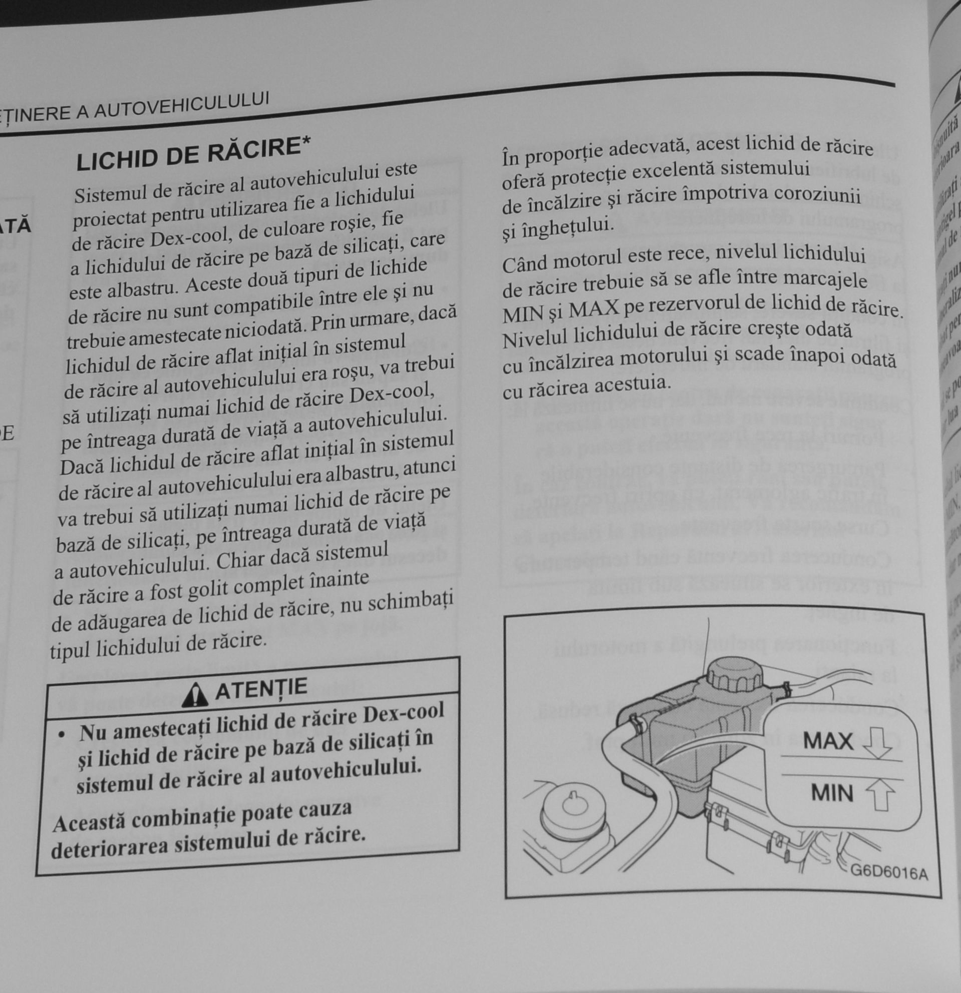

root Posted July 18, 2007 Share Posted July 18, 2007 Hai ca ti-am facut o fotografie... Link to comment
Alinutz Posted July 18, 2007 Share Posted July 18, 2007 (edited) Foarte curios ... uite cum arata la mine acea pagina (6-10) Edited July 18, 2007 by Alinutz Link to comment
Elfu Posted July 19, 2007 Share Posted July 19, 2007 Alinutz, frate am verificat de dimineata si este rosu la mine, asa cum am scris si ieri. Eu zic ca cel mai bine e sa dai un e-mail la Chevrolet (vezi linkul de mai sus) si sa-i intrebi pe ei care e treaba cu lichidele de racire albastru si rosu. Nu te baza pe ce face dealerul ala din Craiova ca e vorba de masina ta, lor li se rupe de tine. Ti-au luat banii si si-au bagat picioarele. Link to comment
root Posted July 19, 2007 Share Posted July 19, 2007 Intr-adevar curios... Nu vad decat doua posibilitati: 1. Fie tu chiar ai avut Dex-cool in motor, iar cartea ta a fost tiparita inainte ca ei sa inceapa sa bage Dex-cool si la Lacetti si de aceea nu specifica nimic in ea despre asta. Asta e cazul cel mai nasol. 2. Fie la toate Lacetti lichidul de racire este numai pe baza de silicati/glicoli si este colorat (la deruta) tot rosu, fara sa aiba vreo o legatura cu Dex-cool. Caz in care esti fericit. Oricum ar fi, normal ar fi fost sa-ti fi pus exact acelasi fluid de racire ca cel din fabrica, implicit si aceeasi culoare. Acum nu prea vad vreo posibilitate sa afli exact ce ai avut inainte in motor. Nu-ti ramane decat sa te mai documentezi pe la alte serviceuri, sa le scrii celor de la Chevrolet (cum a zis si Night Elf) sau sa lasi lucrurile asa si sa speri ca nu se va intampla nimic neplacut mai incolo. Link to comment

perfidus Posted July 26, 2007 Share Posted July 26, 2007 Pentru Alinutz, apropo de antigelul tau. Sa stii ca la mine antigelul original a fost albastru-verzui. A fost completat tot cu antigel albastru la revizia de un an. deci e posibil ca in perioada aceea toate sa fi fost la fel si s-a trecut la roz anul acesta, dupa cum se schimba moda "> . Link to comment
