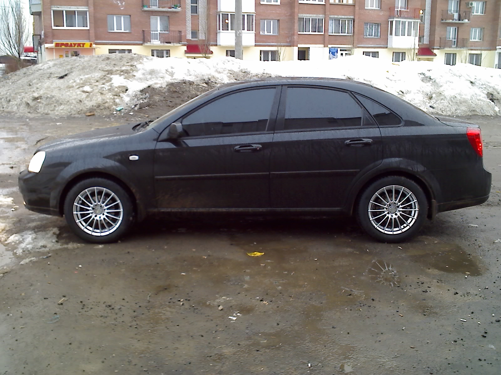

alterego Posted May 31, 2009 Share Posted May 31, 2009 (edited) am gasit poze pe forum lacetti din rusia cu un hb cu jante 7jx16 , et 40 cu cauciucuri 205.50 nokian http://74.125.87.132/translate_c?hl=ro&...MH0_rUJiBOu8lTA asta e forumul tradus pe google..au multe poze cu jante..este un lacetti hb albastru inchis despre care am zis. cine are timp sa se uite merita! Edited May 31, 2009 by Mircea Link to comment

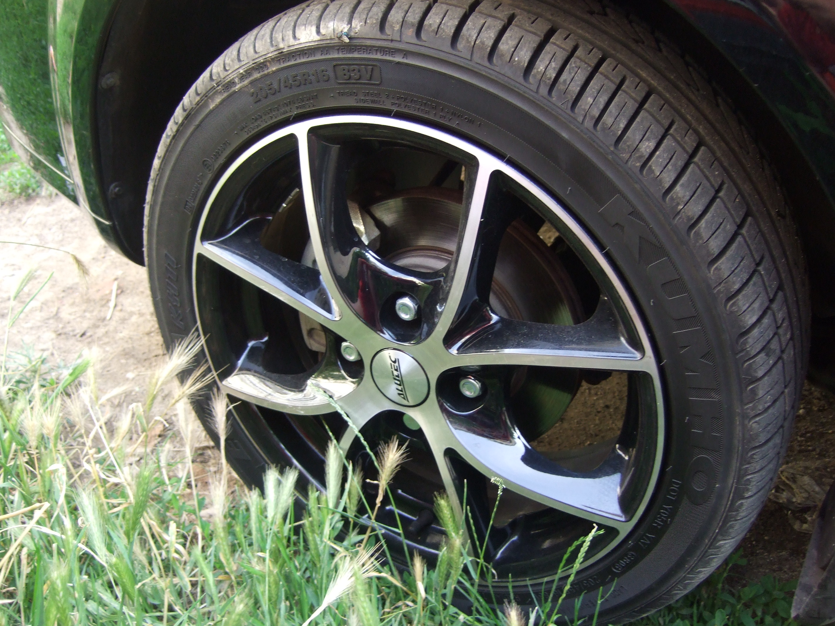

simon2tibi Posted June 6, 2009 Share Posted June 6, 2009 (edited) alterego said: mergea cumva sa pui guma 205.50? ca la rusi pe forum am vazut combinatia sata de janta r16 cu guma 205.50. si trebuie neaparat distantiere? apropo dani cum merge? se simte diferenta la stabilitate? daca poti pune si o poza..multumesc Am de mai mult de un an (minus lunile de iarna pt. ca am roti de iarna)rotile :jante alutec 7j/16 et40 cu anvelope 205/45R16 Kumho si nu am avut nici un fel de probleme fara distantiere!Singurul dezavantaj este ca ma cam scutura dar, parca Lacettiul meu ,sta si mai bine in viraje (ce eram sigur la 160 km/h,acum si la 180 km/h) ,in schimb face un pic de figuri (genul de geometrie roti dereglata,mai mult paralelism,),la gropi mari daca le prind doar cu marginea ceea ce mi se pare ca ar fi normal. Edited June 8, 2009 by Mircea Link to comment

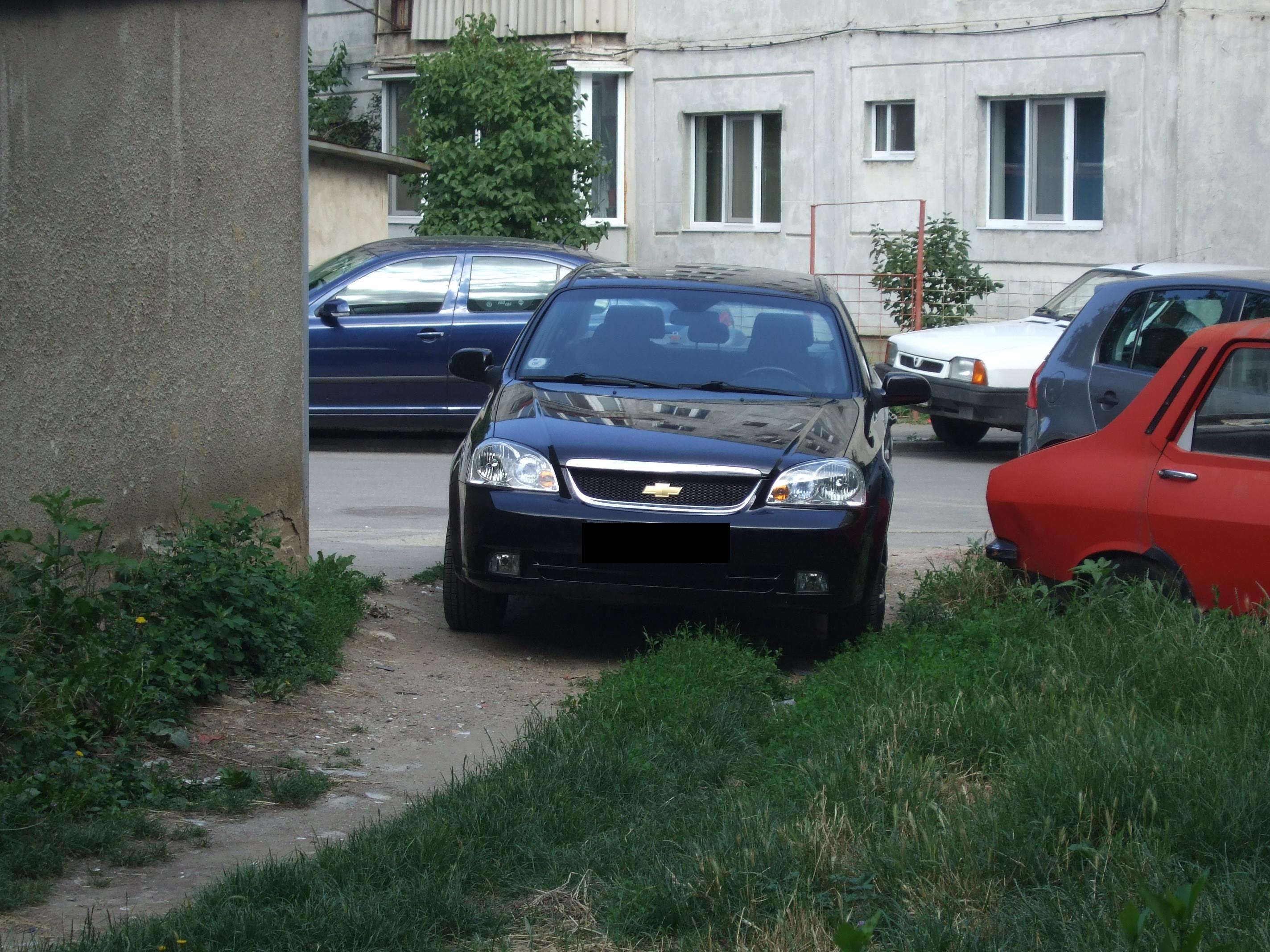

simon2tibi Posted June 14, 2009 Share Posted June 14, 2009 ratusca said: Puteti sa-mi spuneti daca aveti in talon trecuta dimensiunea de 16" pentru jenti? Nu am dimensiunea in talon.Astept sa-mi shimb talonul(asta daca nu implica multa alergatura pt ca sunt pe leasing) Si noua masca. Astept pareri! Link to comment
ducu4d Posted June 15, 2009 Share Posted June 15, 2009 Hello hello!In curand o sa va prezint cateva poze cu ce am reusit sa fac cu lacetti-ul meu: -jante aliaj de 17'' de pe un Mitsubishi Evo,argintii initial,vopsite in negru cu un strop de glitter(perlate),desi sugestia initiala era sa le fac aurii ca si emblema insa aratau a cocalar si e chevro nu subaru -cauciucuri GoodYear Eagle F1,talon foarte subtire -xenoane(instalatie separata)in faruri -xenoane(instalatie separata)jos in bara,in locul halogenelor -etriere aurii,contrast super cu negrul jantelor -folie pe ornamente,atat grila exterioara cat si pe interior Imi pare rau ca nu pot sa pun poze acum,promit ca le postez cand ma intorc! Numai bine va doresc! PS:nu subturati masina,nici o masina nu a murit de supraturatie Link to comment
Mircea Posted June 16, 2009 Share Posted June 16, 2009 simon2tibi said: Si noua masca. Astept pareri! Eh, seamana cu asta, inspirata de asta. Schimba becurile de semnal cu philips silver, o sa dea mult mai bine. Link to comment
