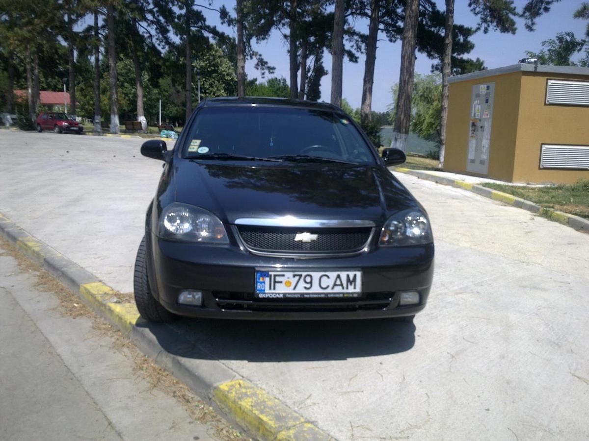

Mircea Posted July 24, 2012 Share Posted July 24, 2012 Am facut in sfarsit farurile. Timp de lucru efectiv circa 6 ore. Materiale necesare: un pistol cu aer cald (neaparat), un spray cu primer, unul cu negru mat, o coala de smirghel de 600, un tub de silicon transparent, o rola de banda de izolat, o surubelnita lata si una cap philips, o bucata de microfibra. Neaparat multa rabdare! Dupa demontarea farurilor, scoateti becurile afara, spalati farurile si uscati-le. Apoi izolati partea transparenta cu banda de hartie, pentru a evita zgarieturile si supraincalzirea. Cu pistolul setat pe 150 de grade incepeti incalzirea masticului din zona coltului farurilor si cu surubelnita lata desprindeti usor toate clemele farurilor. Apoi incalzind pe suprafete din ce in ce mai mari incepeti dezlipirea tragand de sticla si de far, usor usor cu multa rabdare pana cand se desface. Incalziti masticul ramas pe ambele parti si indepartati-l pe tot. Desfaceti cele 2 suruburi care tin masca cromata de lentila farului si scoateti masca. Sub apa apoi cu smirghel matuiti foarte bine cromul de pe plastic, se curata relativ usor, cu atentie sa nu zgariati oglinda becului de semnal. Dupa ce ati terminat de matuit toata masca cromata, spalati-o bine cu apa cu detergent si apoi clatiti si uscati folosind pistolul cu aer cald setat pe 90 de grade. Izolati cu banda oglinda becului de semnal foarte bine, cu atentie la detalii. Suspendati masca cu o sarma de una din urechile suruburilor de fixare si aplicati 2 straturi de primer, uscand cu pistolul dupa primul strat (temperatura tot pe 90 de grade) circa 5 minute si circa 20 minute dupa cel de-al doilea. Aplicati cu grija sa nu se scurga si sa acoperiti toate colturile si muchiile. Daca cumva a scurs, uscati, apoi indepartati cu smirghel sub apa excesul si apoi aplicati din nou primer. Dupa ce ati uscat bine stratul de primer aplicati 2 sau 3 straturi de vopsea negru mat uscand cate 5 minute cu pistolul pe 90 grade. Imediat ce ati terminat aplicarea ultimului strat uscati circa 20 minute, apoi indepartati cu grija banda de mascare. Din acest moment folositi manusi chirurgicale pentru a nu lasa urme. Stergeti cu microfibra cu grija oglinzile farurilor si partea interioara a lentilei. Montati masca vopsita in lentila apoi aplicati pe far un cordon subtire de silicon sanitar si montati sticla, avand grija sa presati pana cand intra toate clemele in pozitie. Uscati circa 15 minute cu pistolul cu aer cald setat pe 130 de grade, cu grija, indoind daca este cazul urechile de fixare astfel incat sticla sa intre perfect. Indepartati banda de mascare de pe lentila si montati farul. Apoi admirati-va munca Stiu ca erau utile niste fotografii, insa nu mi-a ars, eram plin de lipici sau vopsea pe maini plus ca eram transpirat ca dracii Rezultatul final: Cred ca voi aplica un autocolant negru mat si pe ornamentul cromat care a ramas pe capota. 1 Link to comment
