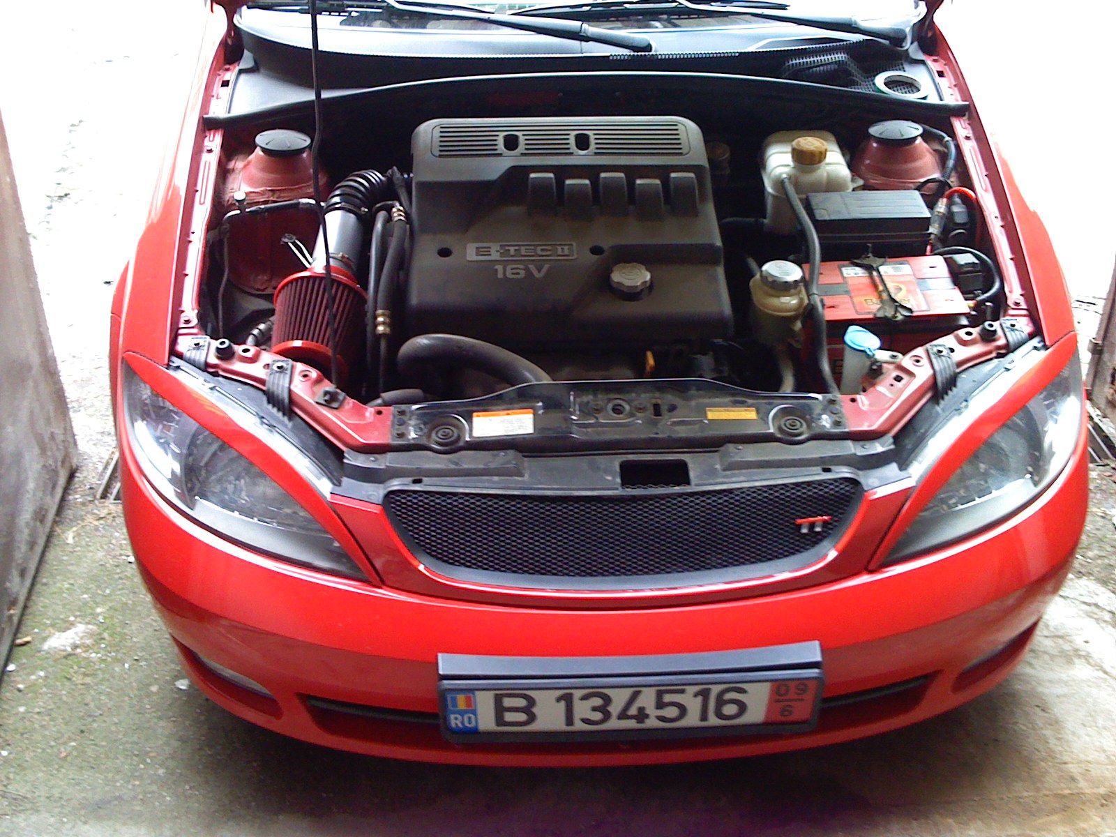

Mircea Posted March 23, 2008 Share Posted March 23, 2008 Ratusca, cum ai facut asta? Ai scos tot ce era sub grila? Plasa de unde ai luat-o? Link to comment

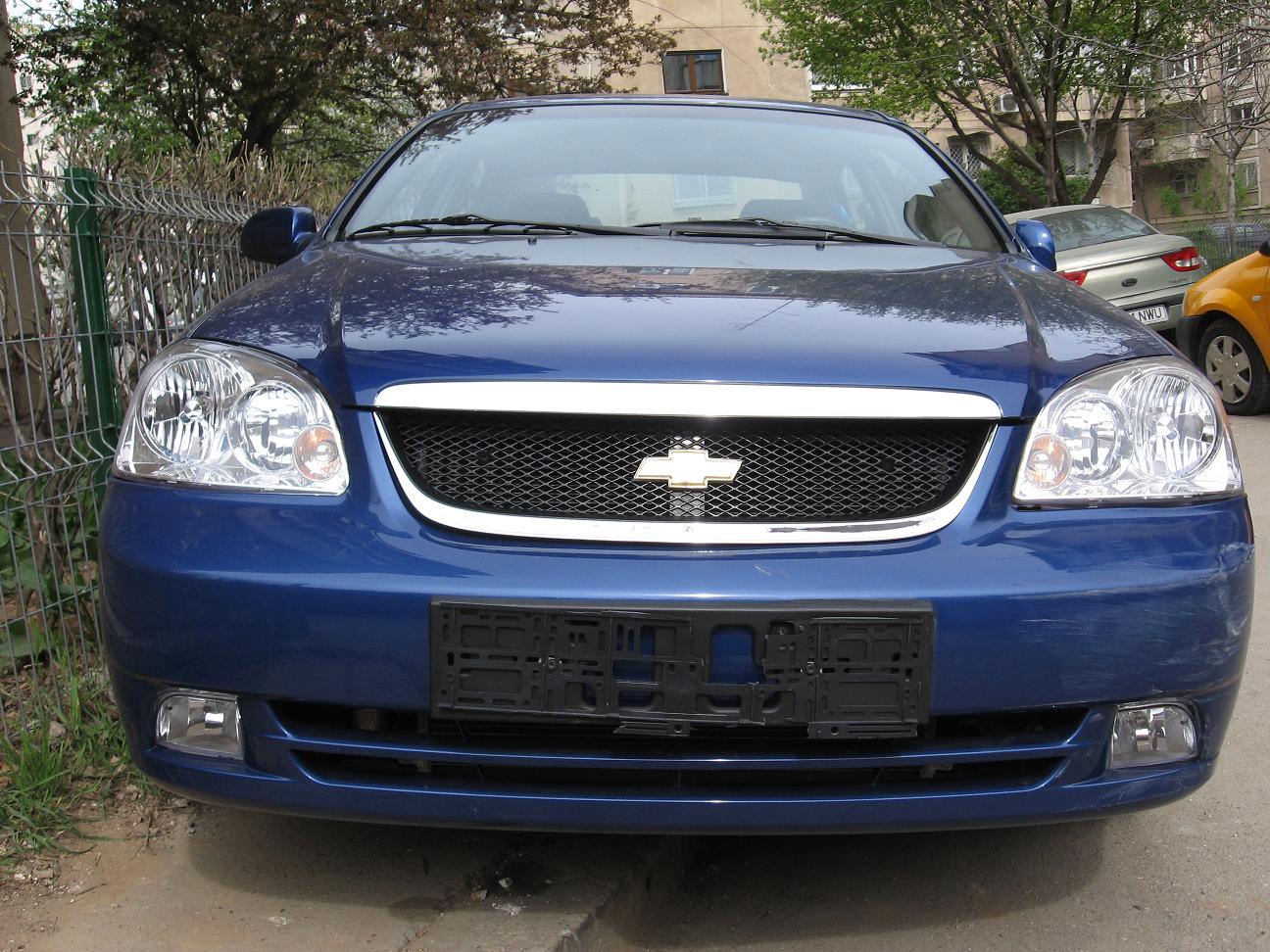

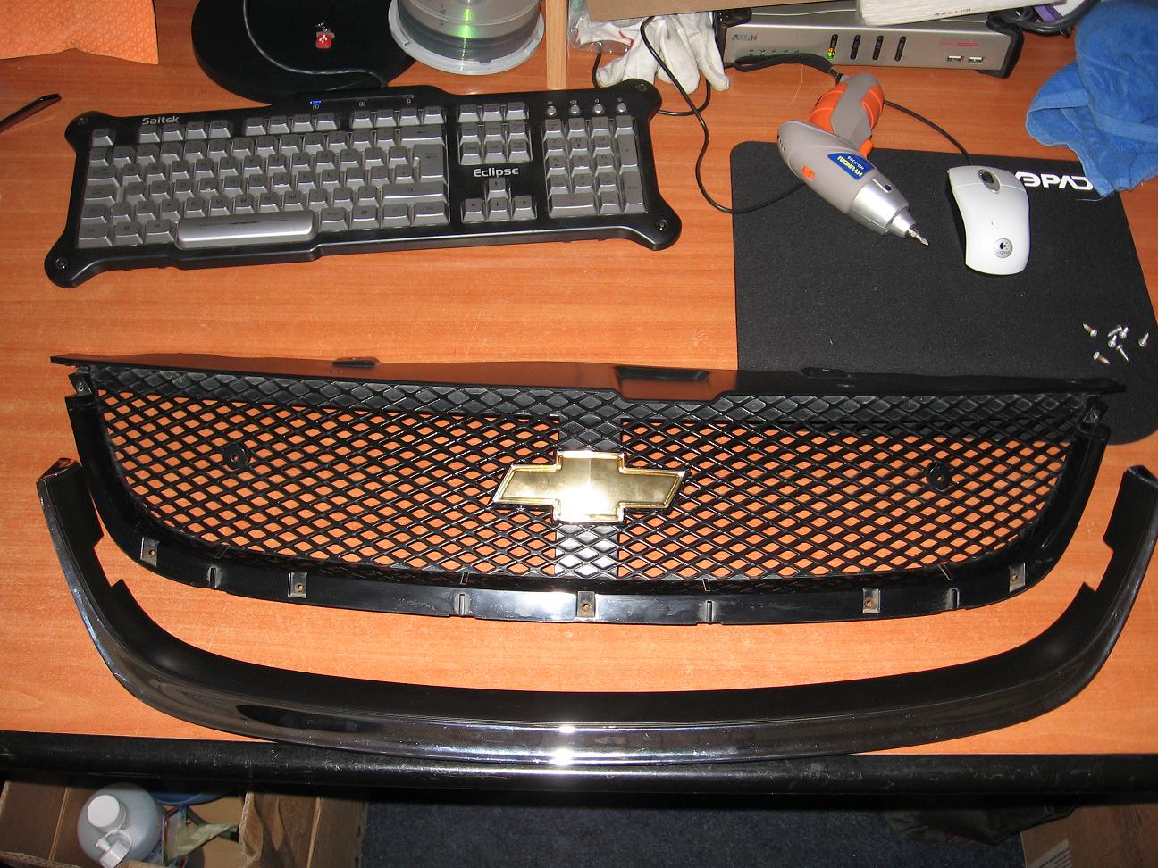

ratusca Posted March 23, 2008 Share Posted March 23, 2008 (edited) In primul rand scuze, am vazut poza masinii tale editata si m-am gandit sa pun si eu capodopera. Pai uite cum am facut: toata grila aia este prinsa de spoiler cu 6 suruburi si parca patru cleme, clemele in partea de jos. O dai afara si vei observa ca rama nichelata cu tot cu sigla este prinsa in suruburi de rama neagra de dedesubt si ca acea grila este completa si sub sigla. Eu am taiat partea din mijloc cu sigla, la cele 2 capete, am pilit si smirgheluit taieturile si am dat cateva straturi de vopsea neagra mata (sinto - pare chocs noir) bineinteles acoperind partea nichelata. Am incercat sa scot sigla, dar nu am reusit fara sa se buleasca stratul de nichel de dedesubt (ea este un plastic transparent portocaliu nichelat pe dinauntru), asa ca am vopsit-o argintie si arata foarte bine. Cred ca o dau jos si pe cea din spate si o vopsesc Poze si cu sigla argintie maine. Ce am mai inlocuit sunt becurile, toate din faruri cu philips bluevision H1 si H7 si pozitie, becurile de semnalizare cu silvervision in fata si spate. Edited March 23, 2008 by ratusca Link to comment
Mircea Posted March 23, 2008 Share Posted March 23, 2008 Plasa de unde ai luat-o si cu ce ai fixat-o? In partea superioara cum ai procedat? Link to comment

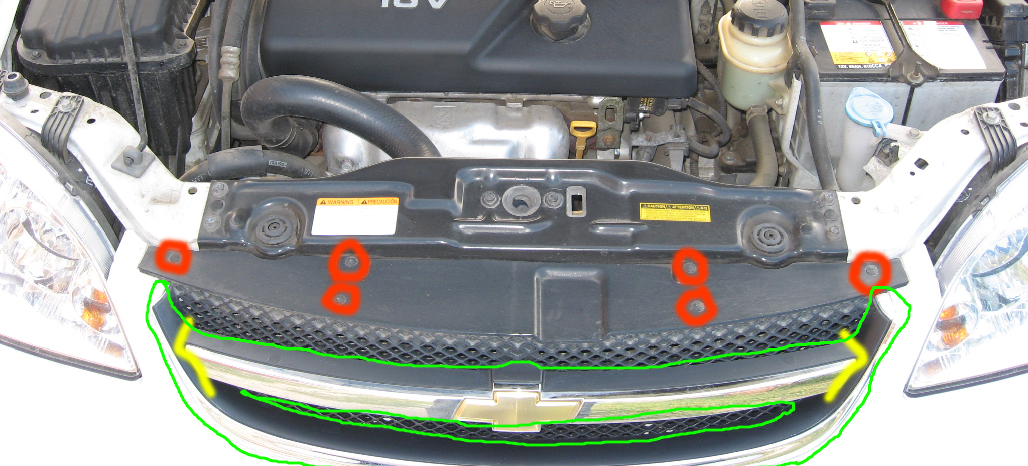

ratusca Posted March 23, 2008 Share Posted March 23, 2008 (edited) Plasa este asa cum a venit masina, era dedesubt, nu am pus nimic, doar am taiat dunga centrala la capete si a ramas grila de sub ea. Partea cu grila este separata de cadrul nichelat si se prind una peste alta cu suruburi. O sa caut niste poze pe net... Iaca, ma folosesc de o poza a lui Night Elf: -suruburile sunt cele incercuite cu rosu -ce este incadrat cu verde este separat de grila si corpul negru -cu galben am facut locurile de taiere Sper ca acum e mai clar. Edited March 23, 2008 by ratusca Link to comment

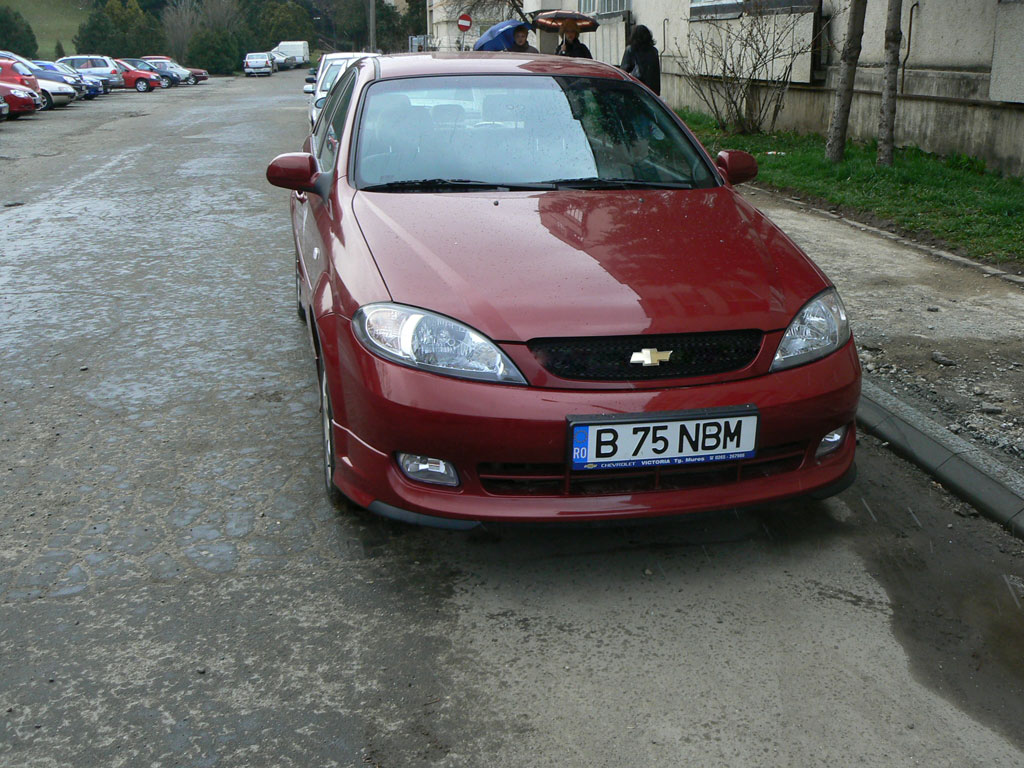

vmlinuz Posted March 26, 2008 Share Posted March 26, 2008 Arata bine cu plasa modificata si hatchback-ul. @dani_ddtz: de unde ai luat grilajul acela? Sau l-ai modificat pe cel original? M-am uitat la masina si mi se pare ca e lipita plasa si partea acela cu sigla, nu e ca la sedanul lui ratusca. Photoshop Link to comment
Mircea Posted March 26, 2008 Share Posted March 26, 2008 Mircea mie sincer imi place grilajul tau asa cum este din fabrica. Am contactat o persoana din grupul ProMotor care a testat Lacetti WTCC R+ Edition (cea de 180 de cai). A zis ca masina este un vis.. L-am intrebat daca turbina de pe motorul de 1.8 se gaseste si separat, insa m-a dezamagit spunandu-mi ca am slabe sanse sa gasesc. De atunci am abandonat complet ideea de tuning la motor -chip, turbina sau orice altceva. Odata cu astea trebuie sa schimbi si suspensiile, franele etc... Asa ca voi lasa masina in pace Intentionez pe viitor sa pun pleoape (unde gasim??) kitul de WTCC (tot la fel, de unde il pot cumpara?) si sa fac geamurile fumurii. Pentru Mircea, iti sugerez ca peste foliile din fata sa pui tu inca o folie inchisa si nu cred ca se ia nimeni de tine. (lasi eventual transparenta 15%) Si mie mi-ar place grila daca nu avea traversa aia cromata la centru. Vezi ca am scris eu pe ceva pagini mai in urma unde s-a modificat R+-ul si in ce au constat modificarile Folie mai neagra nu pun, pentru ca nu vezi afara. Cu un 85 % noaptea nu mai vezi nimic, trebuie sa dai geamul jos ca sa te asiguri. Grila ca alui Dani_dtz se gaseste separat in magazinele de tuning, costa 100 euro, iar kit WTCC se poate comanda la dealer, parca vreo 2500 euro. Link to comment
VRE Posted March 26, 2008 Share Posted March 26, 2008 Parerea mea este ca ar trebui sa se poata scoate... 2500 euro mi se pare cam mult, e pret de dealer, is doar niste prelungiri. De banii astia cred ca ma duc la un atelier de tuning si mi-o fac de nu stiu cum era originala... Link to comment
Mircea Posted March 26, 2008 Share Posted March 26, 2008 Cromajul se scoate, dar ramane o bara neagra mai lata si tot urat e... Plasa neagra scrie pe ea, si ramane doar cromajul lateral si sigla. Link to comment

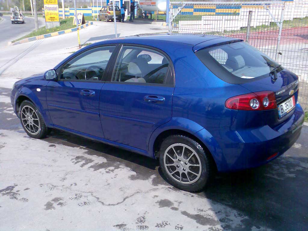

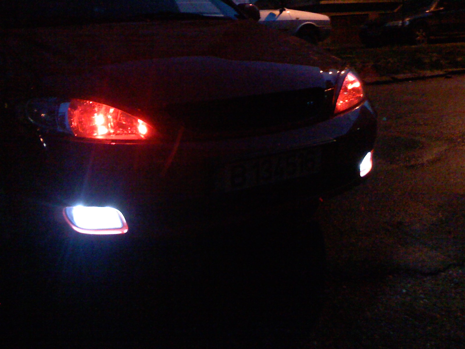

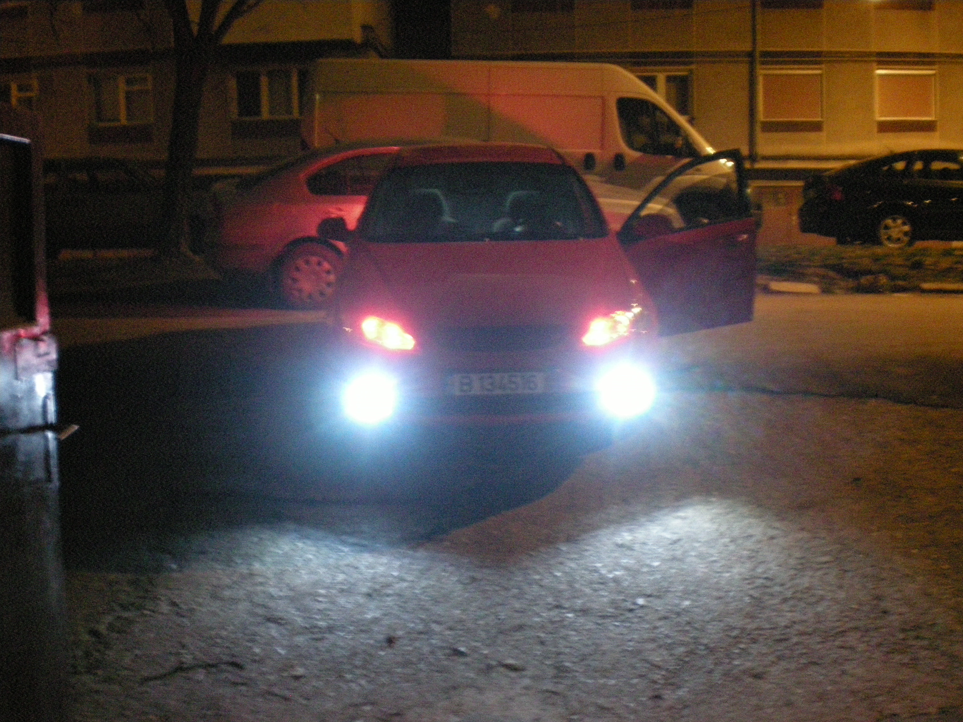

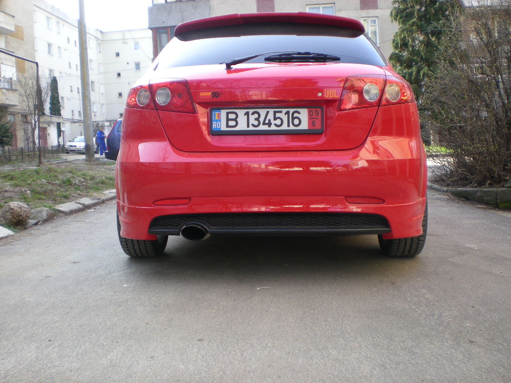

dani_ddtz Posted March 30, 2008 Share Posted March 30, 2008 -poze noi ...prelungire spate,distantiere pe spate de 1 cm si cauciucuri mai latute(205),kit xenon 6000k(faza scurta/faza lunga) + leduri in farurile de ceata -urmeaza jante 17" cu buza spate ... si kit arcuri sport(daca da dzeu si suspensii) Ms tolin pentru reply Link to comment
VRE Posted March 31, 2008 Share Posted March 31, 2008 Felicitari dani ! Acum trebuie sa fii cu ochii in patru pentru xenoanele alea... imi place mult prelungirea spate! Succes in continuare! Link to comment

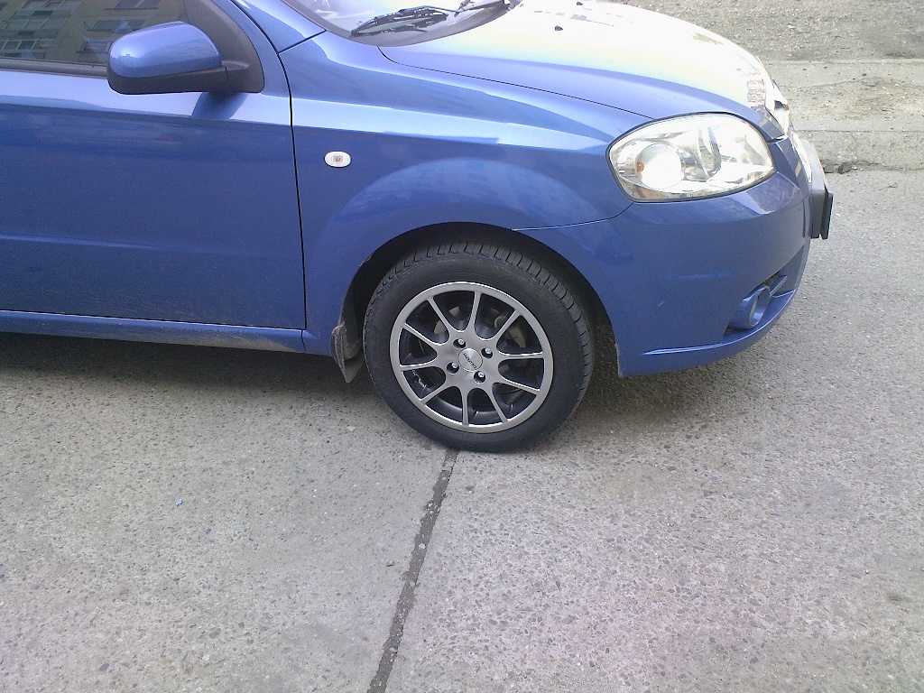

perfidus Posted May 28, 2008 Share Posted May 28, 2008 In zilele mele bune ma gandesc cum sa incep sa-mi personalizez Lacetti. o prima miscare vreau sa fie jantele. Mie imi plac cele spitate, asa le echipau si coreenii (modelul CDX) La userul samyx am vazut niste Dezent-uri foarte faine (V-Dark) cu interiorul negru. Nu ma pricep la Photoshop, dar poate careva (...s0r|n3l... ) sa-mi combine doua poze sa vad mai concret cum ar arata pe masina mea? Astept pareri... Link to comment
