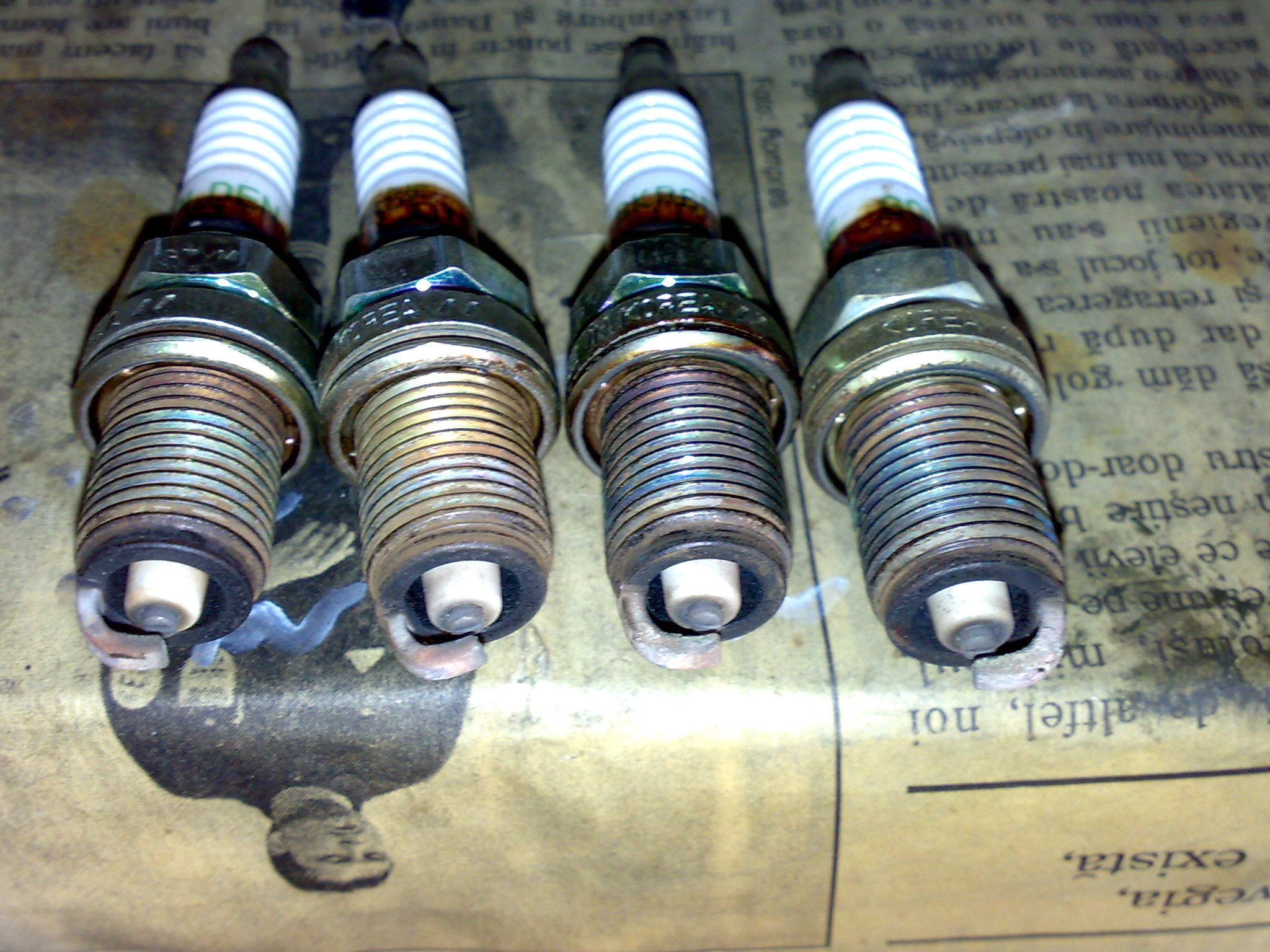

argon Posted October 9, 2009 Share Posted October 9, 2009 (edited) Ontopic, eu merg subturat, rar trec de 3000 rpm si aia chiar inainte sa schimb treapta superioara. Scopul atins de altfel este un consum de 9 % urban, dupa mai mult timp in regimul asta, bujiile arata OK, deci nu vad ce rau se poate intampla, apropos de parerea unora. Edited October 9, 2009 by EM!L Link to comment

Tommy Posted October 9, 2009 Share Posted October 9, 2009 Ok o fi dupa tine, bujiile arata dezastruos. In plus nu ai avut o ardere uniforma in toti cilindrii. Nu ma indoiesc ca depuneri sunt si in alte parti, ai sa vezi mai incolo. Link to comment
argon Posted October 9, 2009 Share Posted October 9, 2009 (edited) Pai alea-s bujiile din fabrica, care au 13 ani si 80.000 km Fostul si unicul proprietar mergea mai subturat ca mine, nu cred ca a trecut vreodata de 120 km/h. Edited October 9, 2009 by EM!L Foloseşte majuscula. Link to comment
