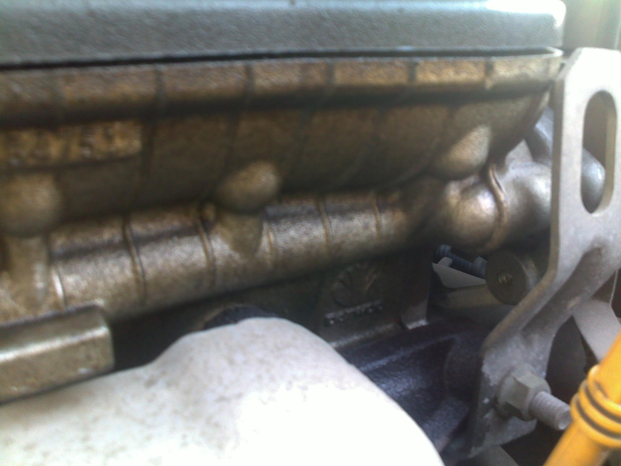

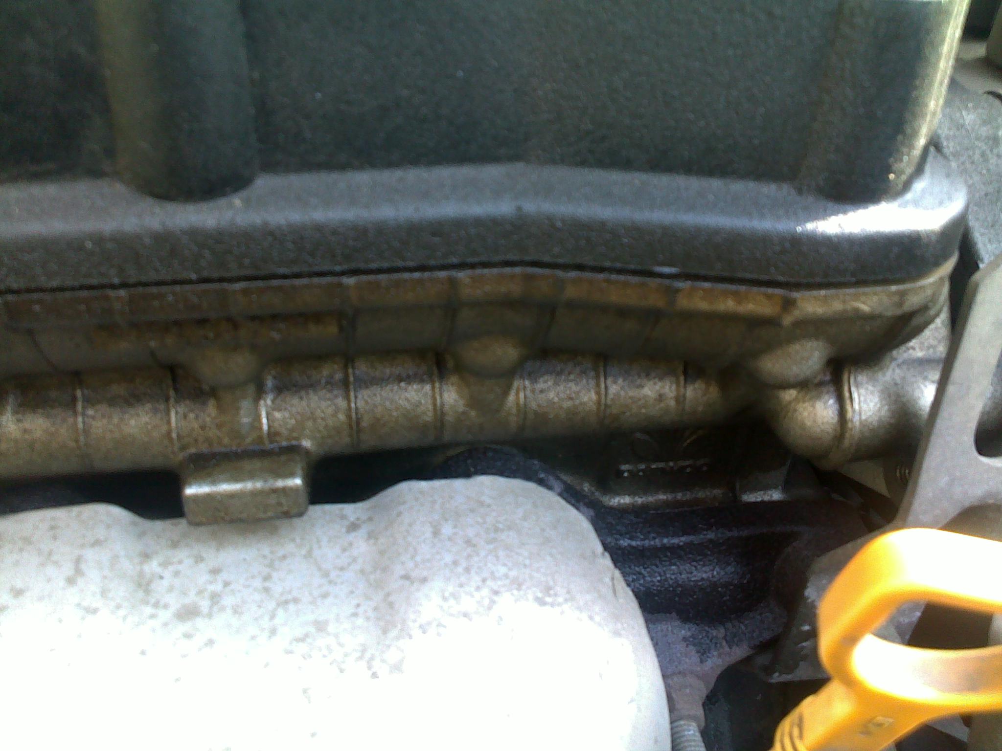

LYM Posted January 30, 2010 Share Posted January 30, 2010 Astazi am observat o pierdere de ulei la motor; din cate mi-am dat eu seama, vine de la garnitura dintre chiulasa si capacul de sus de la axele cu came si e pe toata lungimea capacului, doar in partea din fata. A mai avut cineva problema asta? Am verificat (la mana) suruburile de la capacul ala si par stranse bine. Ce garnitura este acolo: din silicon sau una speciala? Link to comment
LYM Posted January 30, 2010 Share Posted January 30, 2010 LE: am gasit in manualul de service ca trebuie inlocuita "garnitura capac culbutori" , aplicat silicon de etansare pe noua garnitura si stransa la 10Nm. A mai facut cineva operatiunea asta, poate fi facuta acasa? Ce silicon ar trebui sa folosesc pt etansare? (din fabrica am vazut ca are unul albastru, se vede iesit putin) Link to comment
Salex Posted January 30, 2010 Share Posted January 30, 2010 Eu unul nu folosesc silicon decit in zonele in care garnitura are de ocolit axele cu came si formeaza niste unhiuri aproape de 90*. Ai doua variante: prima, sa incerci sa mai stringi putin suruburile (insa nu excesiv !!!) si a doua, sa inlocuiesti garnitura. Inca o data, mare atentie cu siliconul ala !!! Daca este aplicat fara simt de raspundere risca sa intre in motor si apoi o sa ai numai neplaceri ! Link to comment
LYM Posted January 30, 2010 Share Posted January 30, 2010 Totusi, ce fel de silicon se foloseste pt asa ceva? Link to comment
Salex Posted January 30, 2010 Share Posted January 30, 2010 Din punctul meu de vedere, in materie de etansari auto exista doar doua tipuri de silicon: Victor Reinz si ... altele Link to comment
soricaadrian Posted January 30, 2010 Share Posted January 30, 2010 Pierderile de ulei pe langa capac sunt frecvente la Nubira. Ca sa nu ai surprize ar trebui degresat foarte bine capacul in zona garniturii, altfel risti sa nu faca priza siliconul si o sa curga din nou. Daca tot schimbi garnitura, vezi ca sub fiecare surub care prinde capacul in chiuloasa gasesti cate un inel de etansare din cauciuc. Ar trebui sa le schimbi si pe astea, in timp apar scurgeri si pe langa suruburi. Sa ne spui ce tip de silicon ai folosit la etansare si ce rezultate ai. Link to comment

LYM Posted February 8, 2010 Share Posted February 8, 2010 Ciudat ... de cand am observat scurgerea aia de ulei am sters-o frumos cu o carpa si vad ca nu a mai curs deloc pana acum, cu toate ca am mers zilnic cu masina, ba chiar am facut si un drum de Tg-Jiu & retur in weekend. Am realizat mai apoi ca, timp de 1-2 sapt inainte sa observ scurgerea am parcat zilnic masina la serviciu intr-o panta foarte abrupta, cu botul in jos. Este posibil sa fi baltit ulei pe garnitura si de aia sa se fi prelins afara? Din cate m-am uitat cu o lanterna prin gaura pe unde se pune uleiul la motor, am vazut ca se aduna ulei acolo si e destul de probabil sa fi ajuns la nivelul garniturii la felul cum a stat parcata. ... ce parere aveti? Mai astept sa ma lamuresc bine, ca n-as vrea sa umblu degeaba si parca prea dintr-o data asa a inceput sa curga. Link to comment

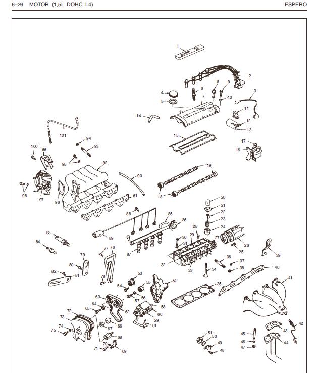

bella Posted July 22, 2010 Share Posted July 22, 2010 Cei cu motoare cu 16V...ati schimbat garnitura nr. 15 din imagine? Am scurgeri de ulei in zona ei si as vrea sa o schimb. A fost nevoie de cheie dinamometrica? Merci. Link to comment
Salex Posted July 22, 2010 Share Posted July 22, 2010 Nu e nevoie de cheie dinamometrica, se stringe "la mina" cu un imbus ordinar. Ba chiar e mai bine sa nu stringi pina la capat, faci asta peste 2 ani cind incepe sa iasa putin ulei Link to comment
