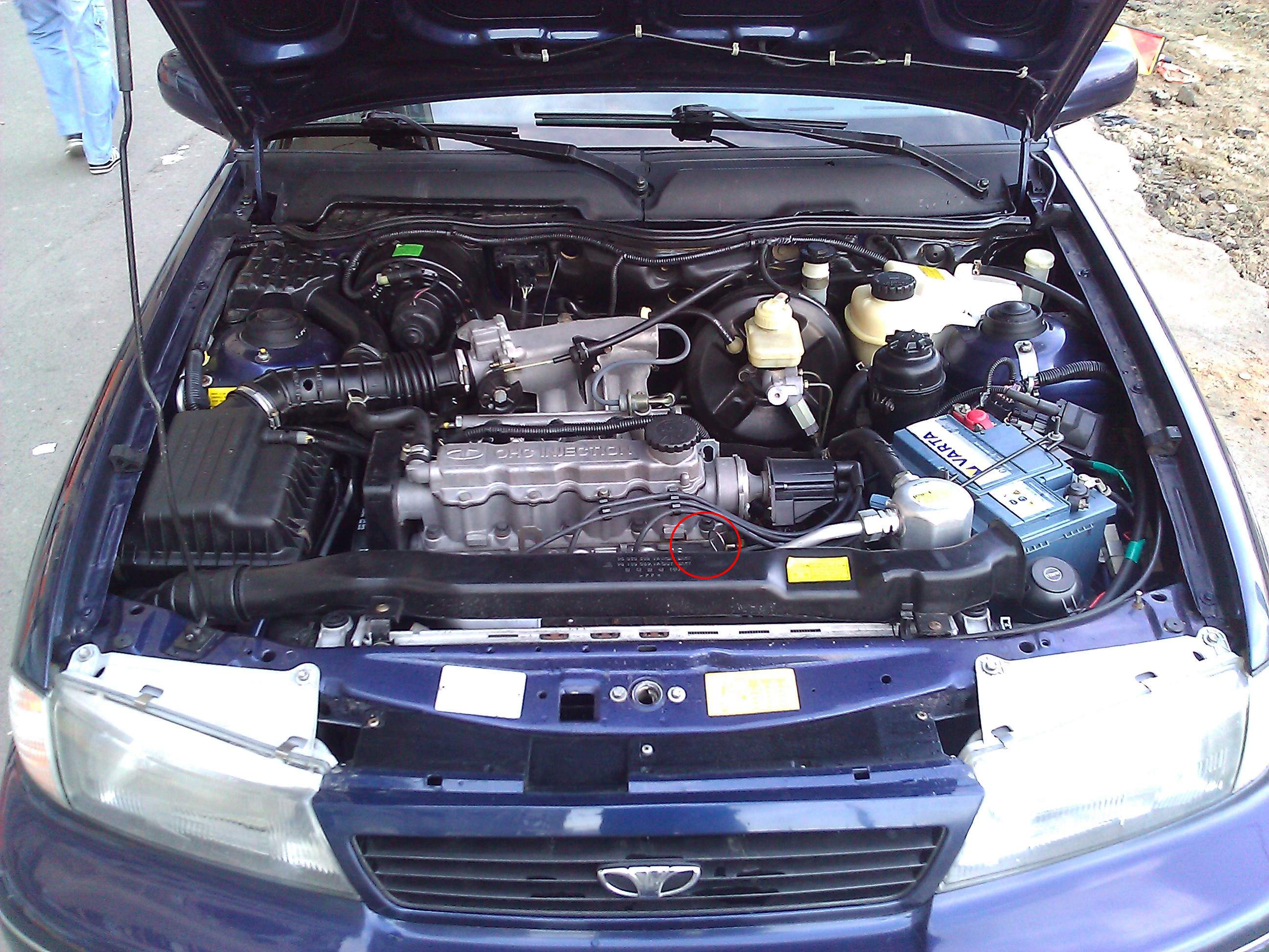

petro_ionut Posted March 16, 2011 Share Posted March 16, 2011 Salut, am si eu o intrebare, poate ma ajuta cineva cu o solutie si anume in poza atasata este semnat locul unde pierd putin ulei, adica intre chiuloasa si blocul motor! Se poate pune silicon ceva sau sa se stranga ceva, pentru a remedia pierderea fara a schimb garnitura...nu stiu, intreb! Multumesc! Link to comment
danutza Posted March 16, 2011 Share Posted March 16, 2011 Verifica sa nu curga pe langa delco.Daca pierzi ulei pe langa delco schimba-i o-ringul. Link to comment
cris06 Posted March 16, 2011 Share Posted March 16, 2011 (edited) Scuze de fftopic:: ce cauta gaura aia in burduful de admisie, dupa carcasa filtrului de aer? Vezi, intr-adevar, daca pierdrea de ulei are loc pe la delcou. Edited March 16, 2011 by cris06 Link to comment
madkat Posted March 16, 2011 Share Posted March 16, 2011 Nu e intre chiulasa si bloc. Blocul e mai jos. Scurgerea e intre semichiulasa si chiulasa - acolo nu exista garnitura din fabrica - si nu prea am vazut sa curga. Cel mai probabil pe la capacul culbutori de mai sus sau pe la delcou curge. Link to comment
BlueBear Posted March 16, 2011 Share Posted March 16, 2011 De la delcou 99.9%. Schimb oringul de 2 ori pe an. Cred ca acum o sa pun silicon rezistent la temperaturi mari si gata... fftopic: Da ce-i cu gaurica aia din poza? ) @petro_ionut sper ca-ti dai seama ca trage aer fals aiurea pe acolo. Nu mai zic de praf si altele... Link to comment
madkat Posted March 17, 2011 Share Posted March 17, 2011 Daca pui silicon d-ala la delcou naiba iti mai regleaza avansul. Link to comment
petro_ionut Posted March 17, 2011 Share Posted March 17, 2011 (edited) @cris06 Nu stiu masina asa am cumparat-o acum 1 luna de zile, nu am avut probleme pana acum, o sa vad cum o sa astup acea gaura in burdul de admisie! Mersi! Multumesc mult pentru sfaturi, adevarul este ca si sub delcou se intrevede ulei! Uleiul a inceput sa apara dupa ce am umblat la capacul de la delcou pentru ca nu mai vroia sa porneasca, l-am curatat nitel si gata nu am mai avut probleme de atunci cu pornirea! Edited March 17, 2011 by petro_ionut Link to comment

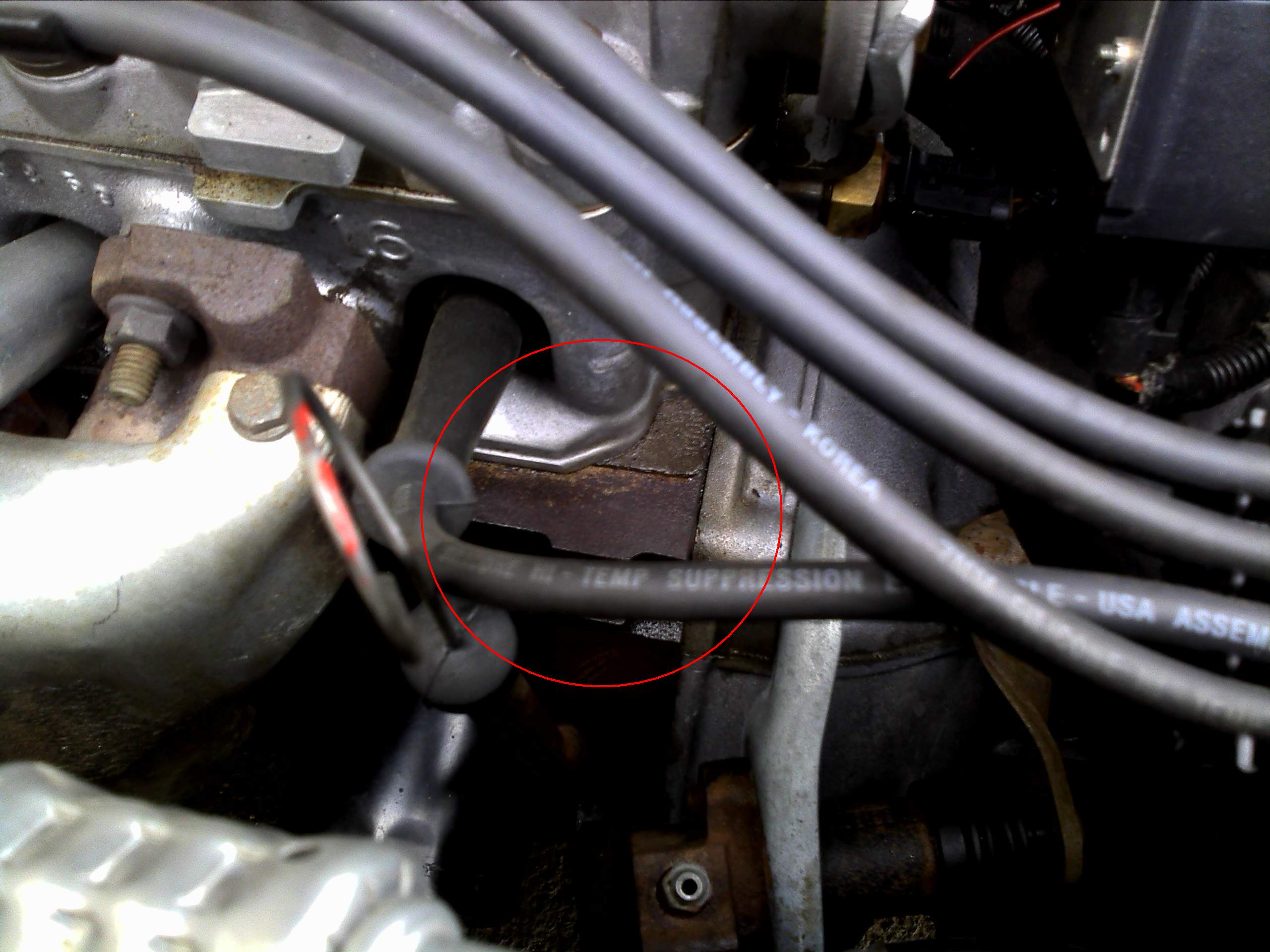

petro_ionut Posted March 21, 2011 Share Posted March 21, 2011 Revin cu problema mea de mai sus, am pus o poza mai clara a zonei pe unde pierd ulei, astept pareri ce pot face fara a desface chiuloasa sau mai stiu eu ce e nevoie! Multumesc anticipat! Link to comment
