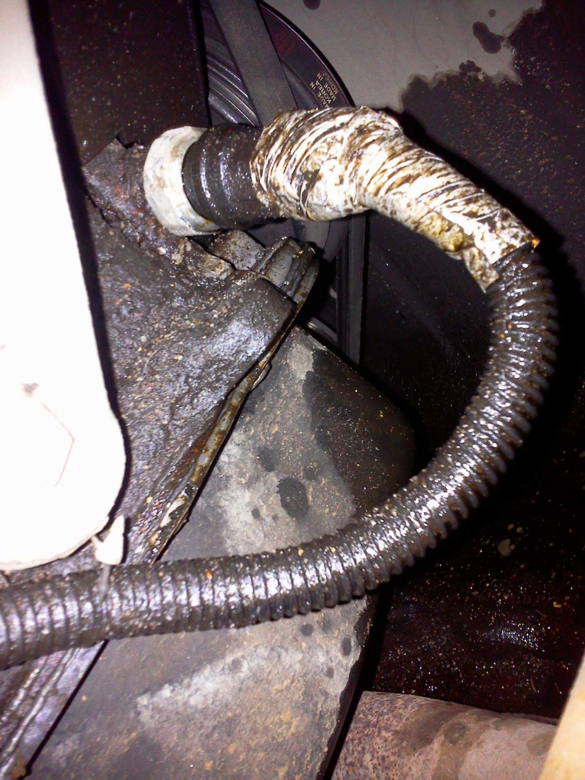

koss_x_treeme Posted March 6, 2012 Share Posted March 6, 2012 (edited) Am ramas si eu fara ulei in motor azi. Mi-a curs tot in 4km. Becul a inceput sa licare. Prima data am crezut ca nu mai am ulei suficient. M-am dus am luat 1 litru si cand sa pun joja goala. Motorul fara ulei pic. Am vazut pe unde curge engros.. Pe la senzorul de ulei de intra in baia de ulei toarna cu galeata ulei. Chestia e ca l-am schimbat acum 5 luni in service ca dadea putin ulei acolo. Ce s-a intamplat nu l-au pus bine in service doreii?? Curge cam 100 de grame in 20 de secunde pe acolo. Are ceva ca am mers 4 km fara ulei in motor? Am mers numai la relantii ca a fost drumul cu gropi. Atat am facut pana acasa dar nici nu mi-am dat seama. Mi-am dat seama cand sa bag masina in garaj. Curgea sub ea ca la fantana arteziana si facusem balta, toata strada numai siruri de ulei ca la Romanurile care aduc nisip de la balta facusem. Ce sa fac cu senzorul ala de intra in baia de ulei. Ce s-o fi intamplat de da ulei engross pe acolo? M-am bagat intro depasire si am turato mult cu a 2 ca venea autobuz din fata.. de acolo sa fi inceput sa curga? Initial m-am gandit ca mi-am spart baia ca am dat azi si intrun ditamai crateru din asfalt. Tin minte asta vara cand l-am schimbat aveam pierderi minore de ulei acolo si am pus senzorul nou. M-a costat 50 de roni cu manopera cu tot. Astazi am ramas uimit cat de repede poate sa curga uleiul pe acolo. Daca va vine sa credeti curge mai repede pe acolo decat pe la surubul de schimbat ulei. Edited March 6, 2012 by koss_x_treeme Link to comment
Viktor Posted March 6, 2012 Share Posted March 6, 2012 Ce senzor intra in baie? domnu. Link to comment
koss_x_treeme Posted March 6, 2012 Share Posted March 6, 2012 (edited) Senzorul e asta http://www.epiesa.ro...lo-art-2324376/ El nu vine in baia de ulei cred ca vine in motor deasupra baii pe partea dreapta. Garnitura la baie am schimbato si pe ea cand am schimbat si senzorul asta asta toamna. Pe factura de la service scrie La manopera inlocuit sonda ulei iar la piese scrie CONTACTOR PRESIUNE ULEI. Am scris gresit eu nu vine in baie vine deasupra baii de ulei. Cu siguranta uleiul curge pe la el. Cred ca mi-au bagat doreei din service 4 litri de ulei in loc de 3.75. Cand m-am uitat pe joja de ulei la 1 luna dupa ce am facut schimbu in service era nivelul 4 mm peste maxim. Bineinteles ca mi l-a dat afara pe unde a apucat.. pe la garnituri etc.. Edited March 6, 2012 by koss_x_treeme Link to comment
Viktor Posted March 6, 2012 Share Posted March 6, 2012 Banuiam ca de ala-i vorba. E o piesa foarte pacatoasa la montat pentru ca e din aluminiu si trebue lucrat cu atentie, ambele filete trebue sa fie uscatela montare si strins cu atentie . Piesa trebue sa fie originala, altfel iti da de lucru. Nu cred sa fi patit ceva in patru km, cel putin asa cred. Link to comment
koss_x_treeme Posted March 6, 2012 Share Posted March 6, 2012 (edited) Cred ca nici aia de la service nu mi-au pus original acolo. o sa cumpar unul original si o sa incerc sa il schimb si asa nu mai am ulei in motor. Numai sa nu am filetul dus acolo. Totusi mi se pare foarte putin sa ma tina doar 5 luni. Edited March 6, 2012 by koss_x_treeme Link to comment
Shift1 Posted March 6, 2012 Share Posted March 6, 2012 saiba metalica ai verificat-o? Link to comment
Viktor Posted March 6, 2012 Share Posted March 6, 2012 Chiar daca ai ulei in motor nu-ti curge de scoti senzorul respectiv, important e sa fie filetul curat/uscat iar portiunea pe care se "culca" saiba din alu. sa fie curata. Filetul din bloc nu poate fi dus, n-are de la ce, filerul din alu. al senzorului nu-l poate deteriora. Iti trebue canal sau elevator sa poti lucra curat, ingrijit, sa vezi ce faci acolo. Link to comment

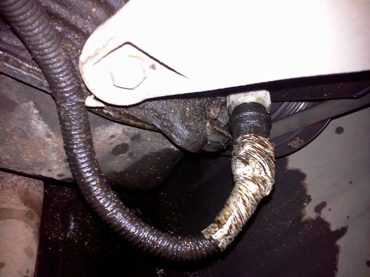

koss_x_treeme Posted March 7, 2012 Share Posted March 7, 2012 Din ce am văzut azi la o inspecție mai amănunțită mi s-a părut că nu dă ulei pe la șaiba de aluminiu și pe la filetul cu care vine senzorul (sonda) prins în motor ci pe la plasticul senzorului în care se bagă mufa. Ce curgea aici e cu motorul la relantii și doar cu 1 litru de ulei în motor.. cand era presiunea mare curgea de 10 ori mai tare. http://youtu.be/HsIztuCmaaw Link to comment
Dj_Dark Posted March 7, 2012 Share Posted March 7, 2012 Senzor prost, am mai auzit de cazul asta. Se schimba usor, nu mai chinui masina. Banda aia izolatoare nu trebuia sa fie acolo. Link to comment
koss_x_treeme Posted March 7, 2012 Share Posted March 7, 2012 (edited) O să îl schimb când e cald afară. I-am pus banda aia că era furtunul de ținea firele fisurat. Nu e bandă izolatoare. E o bandă specială compozită care se folosește în industria aerospațială mai precis în zona rezervoarelor de combustibil. E acolo de 2 ani și încă nu dă semne de dezlipire. E pe mufa de vine în senzor nu pe senzor. Cu aceeași bandă am înfășurat și firele la injectoare să stea potolite și multe alte fire inclusiv de la stația audio de pe alimentare. Edited March 7, 2012 by koss_x_treeme Link to comment
koss_x_treeme Posted March 12, 2012 Share Posted March 12, 2012 (edited) L-am schimbat azi. Surpriza mare a fost cand sa bag mufa in noul senzor. Era mai mare cu 1mm fata de cel vechi si am fost nevoit sa il dau jos sa ii mai iau 1mm din plastic ca sa intre mufa in el. Nu mai curge ulei pe acolo la prima vedere. De rasul lumii sa fie mufa mai mica ca senzorul cu 1 mm. Astia fac piesele dupa ochi.. in ultimul timp. Nu am gasit original ca luam original. Asta e. A mers sa-l scot dand scutul de plastic din partea dreapta jos si roata jos si e acces pe acolo. Culmea e ca trebuie cheie inelara de 27. Tubulara de 27 nu merge din cauza mufei senzorului. Trebuie o tubulara adanca rau sa poti sa-l desfaci. Nu am gasit asa ceva, iar cu fixa cam greu sa ai acces din cauza buzei de la baie. Nu aveam cheie de 27 si am fost sa iau azi una. Dupa ce ca am dat 35 de roni pe cheie partea inelara a ei de 27 se invartea pe senzor. M-am chinuit totusi cu fixa de 27 sa strang. Astia fac piese si chei la cote numai de ei stiute... Surubul senzorului l-am masurat cu subleru si are 27mm iar partea de plastic a lui 20(la cel vechi) si 21mm la cel nou. Ma miram eu de ce nu vrea mufa sa intre in el ). In plus am complectat ulei 2 litri si a ajuns nivelul aproape de maxim. Vreau sa va intreb totusi ceva. Daca pe joja nu mai arata pic de ulei e posibil sa mai fie ulei in motor? Eu am complectat cu 2 litri si a ajuns aproape de maxim semn ca mai era 1,75 in motor daca incap 3.75 litri in motor.. eu asa stiam. Alta intrebare ar mai fi: Daca senzorul asta e singurul senzor de presiune ulei de la cielo?. Edited March 12, 2012 by koss_x_treeme Link to comment
