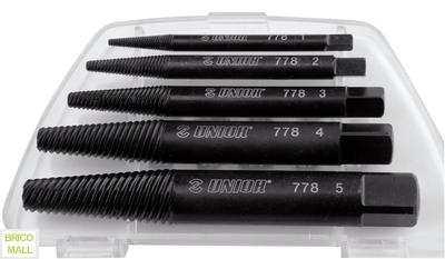

tolin Posted November 28, 2008 Share Posted November 28, 2008 (edited) Cu "scula aia minunata" n-am lucrat, dar daca iti poate scoate surubul vreo 2mm, atunci poti incerca sa tai un shlitz in surub si sa-l scoti cu o surubelnita dreapta. Surubul s-a rupt in interiorul corpului clapetei ? Daca da, atunci nu-mi dau seama cum poate fi extras cu "scula aia minunata", dar cine stie, tehnica progreseaza. Edited November 28, 2008 by tolin Link to comment
Bogdan_80 Posted November 29, 2008 Share Posted November 29, 2008 Da tolin s-a rupt in interior, in service s-au chinuit sa agate un mot care mai ramasese in afara cu patentul dar in zadar. Aceea scula din ce am inteles se infileteaza in surub spre stanga (deci in sensul de strangere al surubului daca nu gresesc) dupa care se roteste in sensul de desfacere al surubului din ce am inteses aceasta scula se blocheaza deci cand dai in sensul de desfacere al surubului scula nu se desface ci se blocheaza fortand astfel desfacerea surubului (deci iese scula odata cu surubul). Fiind asa de intepenit nu stiu cu ce altceva as avea sanse sa il scot in afara de asta si metoda propusa de tine anterior, cea cu datul gauri si bagat un surub mai mare. Faza cu surubelnita nu stiu ce sa zic fiind de stul de mic in diametru surubul va trebui o surubelnita destul de fina in varf la care nu prea am cum sa fac parghie ca sa dezvolt o forta mai mare. Spre exemplu la un surub mai mare pe care poti folosi o surubelnita mecanica. Link to comment
tolin Posted November 29, 2008 Share Posted November 29, 2008 (edited) Ca sa infiletezi trebuie sa dai o gaura. Cat de mica sa fie gaura aceea intr-un surub atat de mic, sa mai poti face si un filet interior ? Rezultatul ar fi ceva foarte fragil, daca nu imposibil. Cred ca "scula aia minunata" se poate folosi la extragerea unor suruburi mult mai groase la care gaura din surubul ramas este de minim 4mm. Apeleaza la un mecanic cu experienta, nu trebuie sa fie de service auto, care a mai facut asa ceva si care are toate sculele necesare. Eu as da gaura pe o masina stationara, pentru precizie, deci, as da jos corpul clapetei. Edited November 29, 2008 by tolin Link to comment
Bogdan_80 Posted November 29, 2008 Share Posted November 29, 2008 Multumesc tolin, asa o sa fac sper sa gasesc pe cineva cu experienta sa faca operatiunea asta. Pe unde am fost nu s-au bagat. Link to comment
ALiCE Posted November 29, 2008 Share Posted November 29, 2008 (edited) Aceea scula din ce am inteles se infileteaza in surub spre stanga (deci in sensul de strangere al surubului daca nu gresesc) dupa care se roteste in sensul de desfacere al surubului din ce am inteses aceasta scula se blocheaza deci cand dai in sensul de desfacere al surubului scula nu se desface ci se blocheaza fortand astfel desfacerea surubului (deci iese scula odata cu surubul). Din poza, si din logica: 1. Dai gaura cu burghiu de 2 / 2.5 mm, cat de centrat se poate (folosesti un cui tzapan +ciocan pt. a-i puncta centrul surubului, sa nu-ti fuga burghiul). Dai 1-200.000 pe un burghiu bun. 2. Scula are filetul invers, deci se infileteaza in sensul de desfacere al surubului. Practic se infileteaza un pic in surub (cat intra conul), dupa care invartind in continuare de el (spre stanga) va desface si surubul. Risc: Sa nu vrea surubul sa se desfaca si sa-l blocheze mai rau, prin umflarea partii de sus, in care a apucat sa intre. 3. In cel mai rau caz, daca nu vrea nici asa, dai gaura de 5, filet, si folosesti surub M5 Edited November 29, 2008 by ALiCE Link to comment
