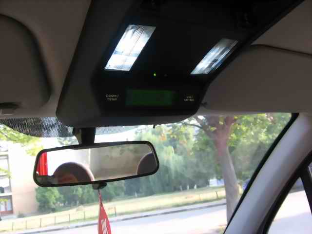

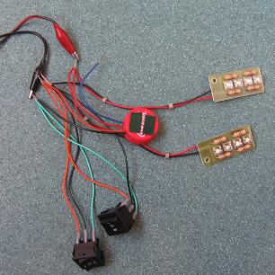

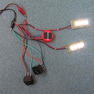

Abram Burel Posted July 30, 2006 Share Posted July 30, 2006 Cum zice o vorbă: "stabilit şi pregătit". În poze se află viitoare instalaţie cu efecte de lumini banale de pe maşina guru-lui. O să avem puţin de moşmondit la locaşurile comutatoarelor. Sunt mai pătrăţoase decât găurile, ceea ce înseamnă că va fi ceva de pilit şi ceva de... astupat. Bănuiesc că ai adus acolo sus şi un fir de la iluminare (d-ăla care are tensiune pe el când aprinzi luminile). Dacă e aşa, atunci putem pune nişte leduri micuţe care să indice unde sunt comutatoarele, poate vrei să aprinzi plafoniera şi nu nimereşti . Mai întâi însă să rezolvăm cu plafonierele propriu-zise. Link to comment
guru Posted July 31, 2006 Author Share Posted July 31, 2006 Dispozitivul abramburistic arata frumos si... luminos! Sunt nerabdator, sa facem transplantul, sub efectul anesteziei, pe Matizac.Din pacate, nu exista fir de la iluminare... Si cu aceasta etapa, ne apropiem de finalul unei lucrari, realizate in exclusivitate de membrii DaewooClub: - Zerro - proiectare, realizare, montaj turometru - Abram Burel - proiectare, realizare, montaj noi plafoniere temporizate - subsemnatul - conceptie generala, montaj general, prelucrari mecanice, tapiserie Link to comment
Abram Burel Posted July 31, 2006 Share Posted July 31, 2006 Păi, înseamnă că afişajul de la turometru îl luminezi de pe accesorii. E bine şi aşa Link to comment

guru Posted August 4, 2006 Author Share Posted August 4, 2006 (edited) Azi am facut montajul final al al carcasei turometrului. Au fost montate si cele doua plafoniere cu leji , realizate impecabil, de Abram Burel. Fiecare plafoniera are propriul intrerupator, iar lumina furnizata este foarte puternica, poti citi ziarul linistit. Plafonierele sunt inclinate, fiecare spre locul deservit, si chiar daca este aprinsa doar una singura, lumina este mult mai puternica decat a plafonierei originale. Temporizarea este mai lunga, decat era inainte, cu bec normal.Lumina este alba, cu o tenta foarte usoara spre albastru. Am rezolvat si micile probleme mecanice ale capacelor de la compartimentele carcasei, acum se deschid foarte bine, si am eliminat si sursele de zgomot si vibratii. Edited August 4, 2006 by guru Link to comment

Abram Burel Posted August 6, 2006 Share Posted August 6, 2006 Ceva, ceva ţi-am trimis pe PM, dar am uitat să precizez că trebuie şi două doape. Pe scurt: - se separă circuitele celor două întrerupătoare de la uşi - pentru unul din ele se foloseşte circuitul existent care duce la plafonieră - pentru celălalt e nevoie de un fir nou suplimentar - alarma se va conecta prin două diode, câte una către fiecare din întrerupătoarele de uşă - fiecare circuit va avea dopul lui, de fapt rezultă două circuite de iluminare distincte (întrerupător, comutator, dop, becoled) Mi se pare un efort inutil. Dacă sunt prea puternice, mai scoatem din leduri şi aşa cam duc lipsă Link to comment
guru Posted August 6, 2006 Author Share Posted August 6, 2006 Am inteles, destul de complicat, asa ca ramane cum e acum Dar nu mai scoatem din leji ! Link to comment

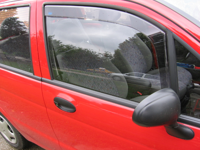

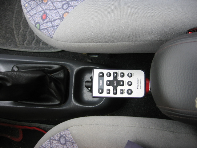

guru Posted August 11, 2006 Author Share Posted August 11, 2006 Multumesc! Cu perioada de antrenament necesara, m-am obisnuit cu el - la orice privire in retrovizoare, automat se vad si indicatiile lui. Oricum de foarte mare folos este si avertizarea sonora, pentru schimbarea treptei de viteza - deci este folositor chiar daca nu-l privesti. Pentru carcasa am facut patru gauri in plafon, si am prins-o cu holzsuruburi si dibluri. Pentru siguranta, mai are in plus si un holzsurub, prins in structura metalica a plafonului, acolo unde era holzsurubul plafonierei originale. Mai urmeaza...concediul, deci,deocamdata stop lucrari Probabil voi trece la dezvoltarea sistemului audio. Am mai pus deflectoare, la geamurile laterale din fata - multumiri lui Senna, pentru procurarea lor, si am mai fixat telecomanda de la cd-player, astfel incat sa fie foarte comoda utilizarea ei Link to comment

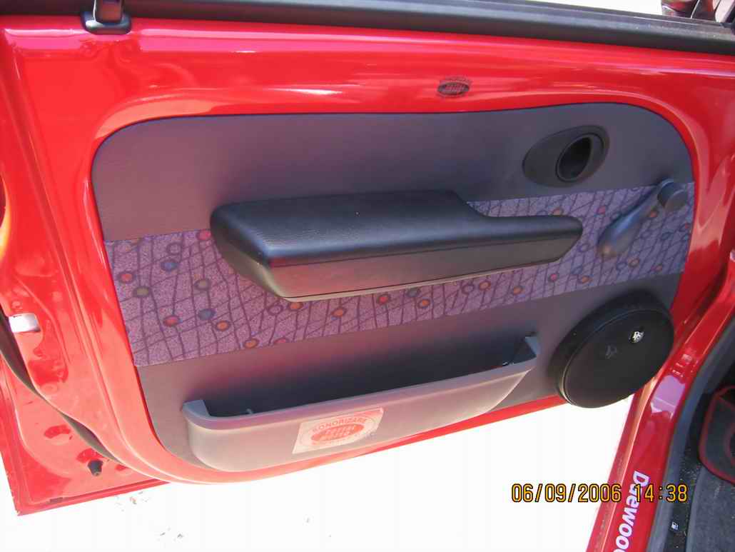

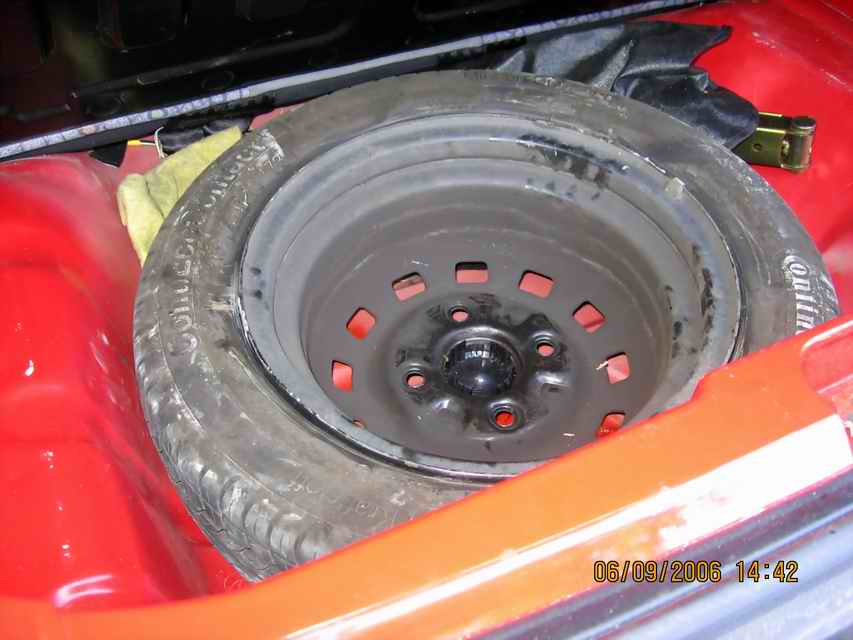

guru Posted September 6, 2006 Author Share Posted September 6, 2006 (edited) Concediul meu s-a terminat, din pacate. In timpul asta, am schimbat manerele interioare de la usile din fata. Cele originale ma deranjau, pentru ca nu se putea sprijini mana pe ele. Am pus unele de Renault 18, care arata bine, se poate tine mana pe ele, si se potrivesc perfect, ca mod de prindere Am mai pus in practica si una din ideile de pe forum, am intors roata de rezerva. Aici mai e cate ceva de finisat. In plimbarile mele de concediu, am trecut si prin Brasov, unde Matizul a fost innobilat de interventia lui Tolin. Si dupa ce a trecut prin mainile domniei sale, motorul meu a devenit mai nervos! Edited September 6, 2006 by tolin_afc Link to comment
NFS Posted September 6, 2006 Share Posted September 6, 2006 S"> La roata poate imi acorzi si mie asistenta! Ca doar e ideea mea! Dar n-o fixezi? Link to comment
guru Posted September 6, 2006 Author Share Posted September 6, 2006 Nu e pus surubul, pentru ca tocmai am avut o pana, noaptea pe intuneric, si nu am mai stat sa insurubez Asistenta, cu placere, dar e nevoie de flex ( scula, nu colegul de forum )si un aparat de sudura cu electrozi, nu autogen. Ceva mai dificil a devenit accesul la surub, pentru ca raza de actiune a cheii este mai lunga decat interiorul rotii. Link to comment
tolin Posted September 6, 2006 Share Posted September 6, 2006 Cu o cheie tubulara se rezolva problema. Link to comment
ToPser Posted September 6, 2006 Share Posted September 6, 2006 Am mai pus in practica si una din ideile de pe forum, am intors roata de rezerva. Aici mai e cate ceva de finisat. http://www.daewooclub.ro/forum/index.php?showtopic=4114 Link to comment
guru Posted September 6, 2006 Author Share Posted September 6, 2006 Ai renuntat la surubul de fixare a rotii? Din fotografie, asa s-ar deduce. Link to comment
